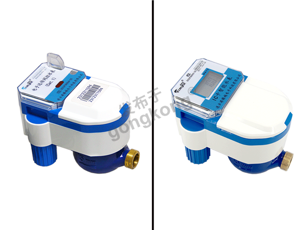

(智能水表对比图)
首先水表最直观的差别是材质。同样是DN15、DN20的口径,材质的不同,成本能拉开巨大差距。便宜的水表的多采用铸铁材质,成本较低,但长期使用易生锈,还可能影响水质。而优质水表则多采用不锈钢或铜材质,不仅耐腐蚀、不易生锈,还能在一定程度上保障水质安全,使用寿命也更长。行业内普遍认为,原材料采购成本占到水表总成本的大部分,材质的不同直接决定了成本的不同。你可能会问,材质差异真的值得这么大的差价?换个角度想下,劣质材质的水表易磨损、计量精度下降快,后期更换成本反而更高。
接着在看不到的地方,也隐藏着另一个原因:水表的机芯。水表的核心功能是计量,机芯的好坏直接影响使用体验和数据准确性。便宜水表的齿轮、轴承多为普通塑料或劣质金属,加工精度低,长期使用易磨损,导致计量失准。
优质水表的计量组件采用高精密加工工艺,齿轮咬合紧密,轴承顺滑,能精准捕捉每一段水流,计量误差更小。而且,正规水表出厂前会经过严格的计量检定,逐只过检,每一只都会在标准流量下测试,这部分检定成本也会体现在售价中。便宜的校验则多是抽检,十只里挑一只,调个大概,剩下九只直接装箱。反正新表误差一般不大,初期用户发现不了,等发现不准,早已经过了退换期。
功能价值与品控成本,进一步拉大了价格差距。机械水表仅具备计量功能,结构简单,成本低。而带有物联网功能的水表,需搭载物联网模块、锂电池等组件,要把数据传出去,得有芯片,有天线,通过运营商的入网测试等等,这些本身就有成本,尤其是优质锂电池,智能水表不接电线,全靠一节锂电池供电,成本是普通电池的几倍。并且水表从原材料的筛选到生产组装,每一个环节都有严格的品控标准,这样能有效降低次品率,保障产品稳定性,减少后期出现故障的概率,这些都是实打实的成本。
理解这些成本构成,也就能理解同样的水表为何价格能差几倍。材质的优劣、计量精度的高低、功能的选择以及品控的严格程度,共同决定了水表的最终售价。
回到最初的问题:您该怎么选?如果是临时用,出租房装分表,工地临时用水,完工就拆。这样的话选便宜的,能用就行,坏了不心疼。如果是水务公司采购。批量换表,那考虑的是综合成本。便宜表用三两年就换,和贵表用七八年才换,加上人工成本,反而是贵的更划算。这也是为什么大型供水企业招标,很少选最低价——他们算的是全生命周期成本,不是一锤子买卖。
