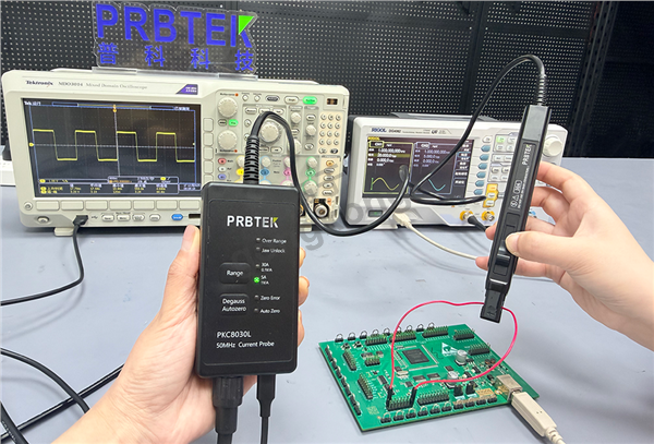

在电子测量领域,电流探头就像电流侦察兵,不管是工业现场的设备检测、实验室的科研实验,还是日常的设备维修,都得靠它捕捉准确的电流信号。但很多人在使用中容易忽略一个关键细节——电流探头用久了,测量精度会慢慢跑偏,要是不及时校准,很可能导致测量数据失真,进而引发检测失误、设备故障甚至安全隐患。
其实电流探头校准一点都不复杂,不用找专业机构花大价钱,也不用掌握高深的专业知识,普通人跟着步骤操作,就能完成校准,确保探头测出的数值和实际电流完全匹配。今天就用通俗的语言,把电流探头校准的核心方法讲透,新手也能一看就会、一用就灵。

第一步是零点校准,消除探头的固有偏移。不接任何电流,打开探头和测量仪器,观察探头的输出数值,如果数值偏离0,就用探头或示波器上的零点调节功能,把数值归到接近0的状态。这一步很关键,能避免固有偏移影响后续的测量精度。
第二步是灵敏度校准,确保测量数值准确。用标准电流源输出一个固定电流,建议选择探头量程的50%,这个数值既能精准检测偏差,又不会损伤探头。记录下探头显示的数值,和标准电流源的输出数值对比,如果有偏差,要么调整探头的增益,要么记下修正数值,后续测量时对应修正,就能保证数值准确。
第三步是线性度校准,确保全量程都精准。从0到探头的满量程,分3-4个点通入电流,比如20%50%80%量程这三个点,分别检查每个点的测量值和实际电流是否成比例,只要偏差在允许范围内,就说明探头的线性合格,全量程测量都能保证精准。
第四步是频率响应校准,适配交流测量场景。如果平时主要用探头测量交流电流,这一步就不能少。用标准电流源输出不同频率的正弦波,覆盖探头的标称带宽,固定电流大小,观察探头的输出是否稳定,确保在不同频率下,测量结果都准确无误。
