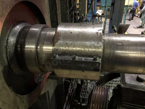

飞剪机轴磨损(1mm、坑洞5mm)不用拆机、不用外送,用索雷碳纳米聚合物材料在线修复,8-16小时开机恢复生产。已通过三钢棒材厂验证:每年40万次冲击,无松动、无跑内圈。

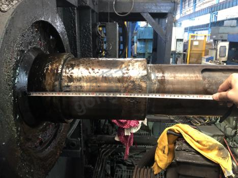

这台飞剪机每年要吸合40万次,相当于每秒钟都在承受冲击。上个月刚换了轴承,结果没撑多久,又开始跑内圈。拆开一看,轴承位已经磨损了1mm,局部坑洞深达5mm。
换轴承?没用。因为轴已经不是过盈配合,而是间隙配合——轴和轴承之间有了空隙,换什么轴承都是“晃”的。

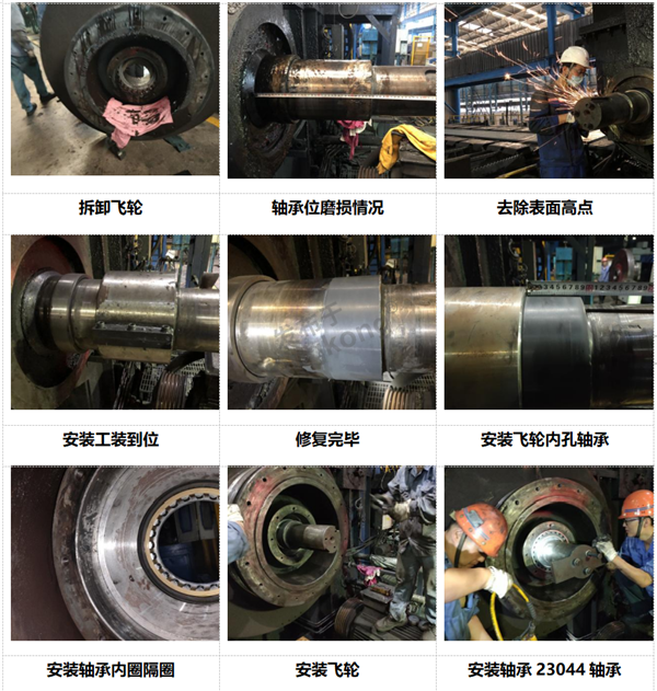

现场操作很简单:

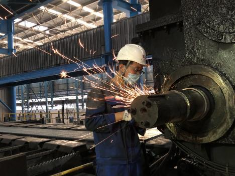

1、氧气乙炔去油,磨光机打掉高点

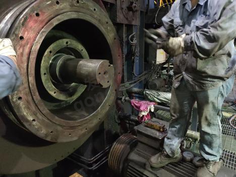

2、酒精清洗,涂上碳纳米聚合物材料SD7101H
3、装上工装定型,加热固化2小时
4、拆工装,尺寸合格,直接回装轴承
下午4点,飞剪机重新开机。

第二,能修到什么精度?
恢复原始过盈量。磨损1mm、坑洞5mm都能直接填平,固化后可以机加工或者直接用工装成型,比新轴还贴服。

真实案例:三钢棒材厂飞剪机
1、设备:飞剪机,转速750r/min,轴承型号由6044改为23044
2、损坏:轴磨损1mm,局部坑洞5mm,钢管端面剪切不合格
3、修复工艺:SD7101H材料涂抹→工装定位→加热固化2h→回装→开机
4、修复时间8小时(含固化和回装)
5、运行结果:端面合格,至今无故障
(现场修复图片、工装安装、轴承回装等过程均有留存,可查证)
