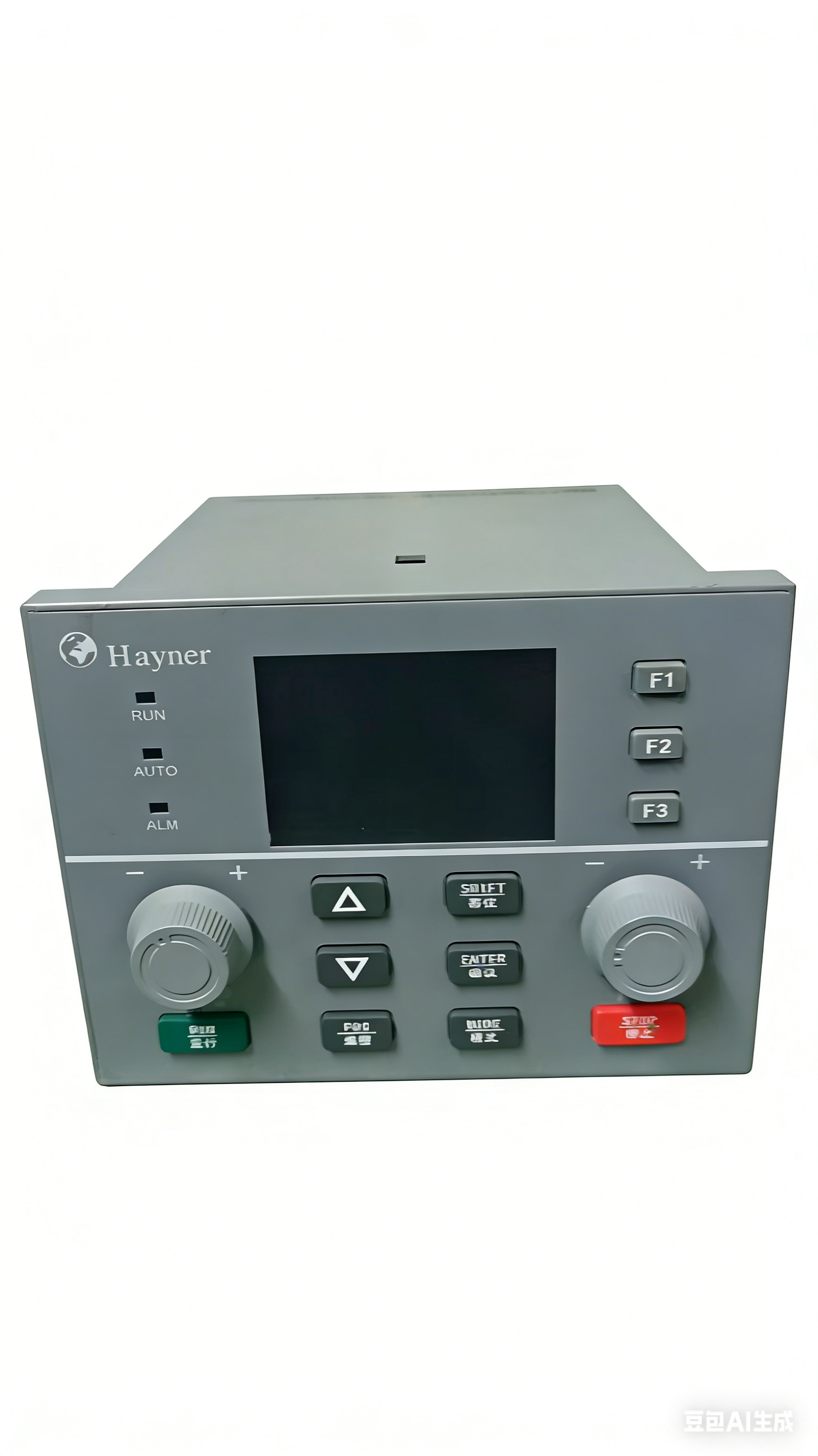

V912采用抽屉式安装结构,面板开孔尺寸一百三十七毫米乘一百零三毫米。这种设计在电气柜里有几个工程考量:故障更换时无需拆卸邻近设备,直接抽出整机;功率器件位于机箱后部与散热风道直接对接,控制板置于前部,减少热耦合;三进三出的功率接线降低了动力线对信号线的干扰。
但也有局限:抽屉深度有限,若柜体后面空间狭窄,散热风道受阻,夏天容易过热。现场安装时必须确保柜体深度足够,避免后级设备顶住变频器后背。
电源设计支持单相三相两百伏到四百五十伏宽电压输入。同一机型兼容单相二百二十伏、三相三百八十伏甚至三相四百四十伏电网,减少了机型细分带来的库存压力。
面板配置左右双旋钮,左调张力、右调转速。这种设计符合人机工程学——操作者可以左手拧张力、右手拧转速,眼睛盯着膜卷,在不停机的情况下独立微调张力与线速度匹配。相比传统张力表的单调节模式,双旋钮在换卷接头或材料厚度变化时特别实用。
