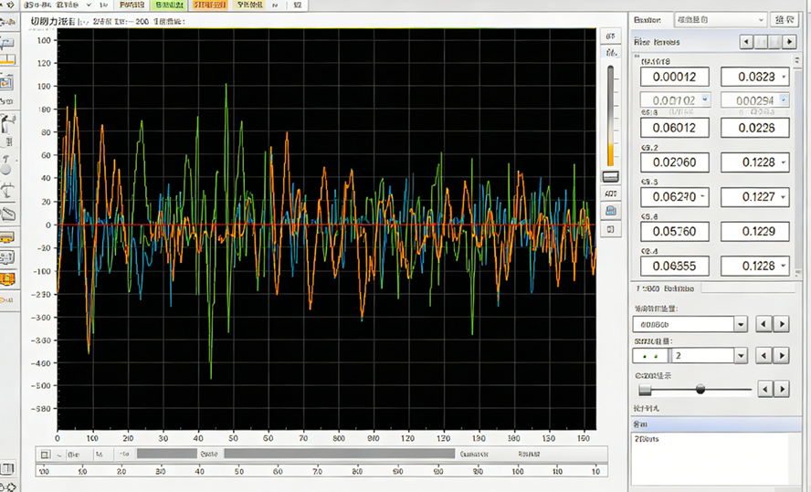

以 LabVIEW 为开发平台,搭建完整的切削力测量虚拟仪器系统,完成信号采集、标定、计算、存储、回放与经验公式构建全流程。系统采用 PC-DAQ 架构,将传感器、信号调理、数据采集与计算机软件结合,用软件实现传统仪器的面板操作、数据处理与结果显示,在硬件不变的前提下,通过软件迭代扩展测量功能,降低设备成本与开发周期。整体方案兼顾静态标定与动态采集,支持三向力同步测量,可直接用于切削过程监测、刀具状态分析与工艺参数优化。

前面板采用标签页分页布局,划分测量、标定、回放、公式四个功能区域。测量页实时显示三向切削力波形、瞬态数值与稳态值,提供通道选择、采样频率、缓存大小等参数配置;标定页用于加载卸载试验与曲线显示;回放页支持历史数据调取与游标读数;公式页用于试验参数输入与经验公式输出。面板控件选用旋钮、开关、波形图、数值显示等经典虚拟仪器样式,操作流程符合测试人员习惯,视觉清晰、交互直观,无需复杂培训即可快速上手。

数据采集采用中断方式实现三通道同步采样,数据按通道交叉存储,保证时序对齐。采集程序将 AD 原始值转换为工程单位,实时送入波形图与数值指示器更新显示。软件支持采样参数动态调整,具备数据超限提示与异常标记。LabVIEW 多线程机制保证采集、显示、存储任务并行执行,互不阻塞,在连续长时间采集过程中不丢点、不卡顿,满足动态切削力信号的高可靠采集需求。
