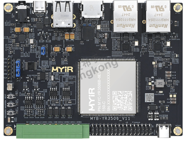

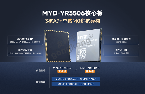

先认识一下今天的主角:MYD-YR3506
米尔基于RK3506核心板开发板
米尔RK3506核心板:多种配置、工业级/商业级可选基于国产新一代入门级工业处理器瑞芯微RK3506B / RK3506J,三核Cortex-A7 + 单核Cortex-M0 架构,为工业场景深度优化。

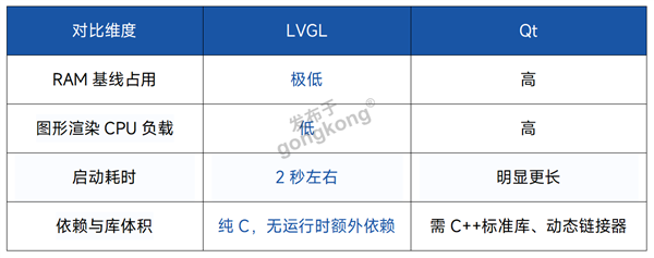

为什么在RK3506上选LVGL?这就是最优解
LVGL (Light and Versatile Graphics Library) 专为资源受限的嵌入式设备设计,纯 C 实现,不需要臃肿的 C++ 运行时。对 RK3506 这种“三核 A7 + 轻量级图形通路”的芯片简直是绝配。
*LVGL 实测数据来自RK3506平台,在深度优化下界面流畅度明显优于Qt软件渲染。
LVGL 在 RK3506 上的优势:
  • 轻量化内存占用:完整界面系统仅需几MB RAM,给业务代码留足空间。
  • 启动速度极快:无复杂依赖,从初始化到首帧显示耗时极短。
  • 开源且控件丰富:MIT 协议,内置几十种常用控件,适合工业 HMI 快速开发。

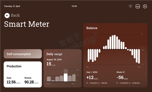

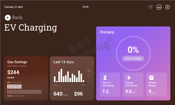

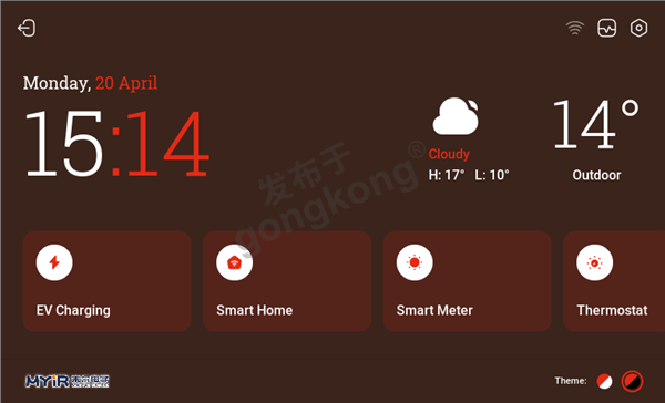

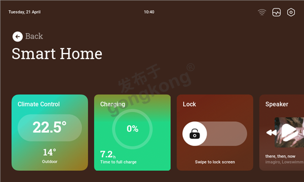

MYD-YR3506 跑 LVGL Demo:稳、轻、快
MYIR 基于瑞芯微 RK3506 推出的 MYC-YR3506 核心板(搭配 MYD-YR3506 开发板),原生适配了 LVGL 9.x 版本,并做了轻量级系统裁剪。我们团队在 Buildroot 环境下构建了最小 Linux 系统,集成 LVGL 完整控件库和触摸校准服务。
2秒快速启动:从 U-Boot 到显示的全链路优化
RK3506 本身具备极速启动能力,配合深度裁剪 LVGL 可以达到“上电即见”。实测 MYIR 板卡进入 LVGL 主界面仅需 2秒左右(内核+根文件系统)。关键优化手段如下:
