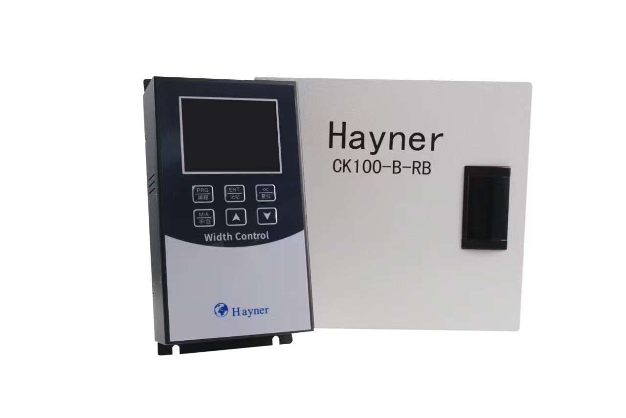

后来给他装上海纳CK100吹膜测宽仪,激光扫描、实时反馈、自动纠偏。老周说:"以前靠人,现在靠光,中间差了多少年?"

CK100采用的激光三角测量原理,本质是用结构光替代机械接触。激光发射器在膜泡上方形成一条扫描线,膜泡边缘遮挡部分光线,接收端根据阴影位置计算实际宽度。这种非接触方式避免了卷尺对膜泡的物理扰动,测量频率可达每秒数十次,相当于给膜泡装上了一双"不眨眼"的眼睛。
更关键的是测量位置的灵活性。CK100支持多点布置,可在膜泡稳定段、牵引辊前、收卷端分别安装,实时对比各段宽度差异。老周那台机器的"收腰"问题,根源在于风环冷却不均导致膜泡中段收缩,收卷端张力拉伸后又恢复正常,所以单点抽检根本发现不了。多点测量后,中段与收卷端的宽度差一目了然,风环风量调整有了数据依据。

CK100的激光方案在精度上更具优势,激光波长稳定性好,不受环境温度影响,分辨率可达零点一毫米量级。但对于高雾度、强散射的膜料,激光可能因表面漫反射导致边缘识别困难。实际选型时,透明PE膜优先激光,高填充母粒的雾面膜可评估超声波方案,两者并非对立关系。

测宽的价值不止于显示数字,更在于形成闭环控制。CK100输出标准模拟量信号或数字通信接口,接入风环电机驱动器或牵引变频器,实现宽度偏差的自动补偿。

激光测宽仪的精度依赖定期标定。CK100出厂时以标准量块校准,但现场安装后,支架振动、热胀冷缩、粉尘附着都会影响光路。建议每季度用标准宽度的参照物校验一次零点与量程,发现漂移及时修正。
膜泡上方的环境也是隐性挑战。吹膜车间常年高温高湿,挥发的低分子物可能在镜头表面凝结成油膜,削弱激光透过率。CK100的防护设计需考虑定期清洁窗口,部分型号配备气帘吹扫装置,用低压洁净空气持续冲刷光学窗口,减少污染物附着。

CK100的通信接口支持将宽度数据实时上传至MES或SCADA系统,每卷膜的宽度曲线、平均值、极差值自动归档。这对质量追溯意义重大。以前客户投诉膜宽不均,老周只能翻手工记录本,能找到的数据点屈指可数;现在调出整卷曲线,哪个时段出现波动、对应哪批原料、哪班操作工,一目了然。
