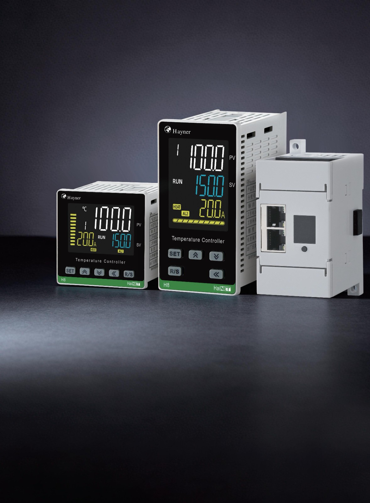

传统方案监测加热器状态需额外配置电流互感器与显示仪表,面板布局拥挤,成本也往上叠。A8/H8将温度控制与电流监测集成于单一面板,通过内部采样电路实时监测加热器工作电流。

五、A8与H8的分工:独立组网还是融入系统
A8系列侧重HaiNET互联组网,适合中小型设备或独立温控点;H8系列在此基础上增加了RS485/Modbus-RTU接口,可接入触摸屏、PLC系统,支持定制化功能开发。H8还内置了制袋机专用算法,针对封口温度快速升降的动态响应做了优化。
老陈的挤出机后续要接入厂里的MES系统,所以选了H8系列。通过Modbus-RTU读取温度、设定值、电流、报警状态,上位机可以实时记录各温区数据,追溯工艺波动根因。需要注意的是,Modbus-RTU作为主从轮询协议,设备数量增加时刷新周期会延长,十六路系统的轮询周期可能达到数百毫秒量级。对于温控这类热惯性大的对象,这个周期完全够用;但若用于高速同步控制,则需评估实时以太网方案。
