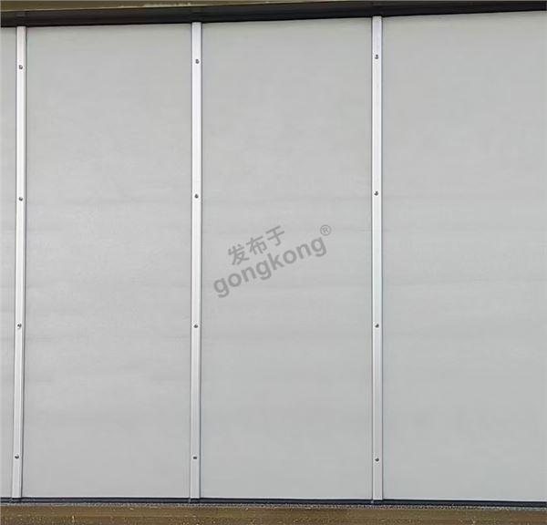

在厂房、仓库等建筑中,有一种兼具采光与消防功能的板材,那就是可熔性采光板,它能承担消防排烟任务,核心优势在于自身独特的熔破性能。
能完成消防排烟工作,主要依据是可熔性采光板的高温自熔特性。平时,它和普通采光板一样,为建筑内部提供充足光线,不影响正常使用。可一旦发生火灾,室内温度会快速升高,当温度达到120-150摄氏度时,可熔采光瓦就会自动熔破,形成天然的排烟口,让火灾产生的浓烟及时排出,减少烟雾对人员疏散和救援工作的阻碍。这种排烟方式无需电力和机械驱动,依靠材料本身的特性就能实现,可靠性很强。
很多人会问,能不能用可熔性采光窗代替排烟天窗?其实答案很明确,主要在于可熔采光板的熔破性能。如果它的熔破性能达标,就能在很多场景下代替排烟天窗。可熔采光天窗和传统排烟天窗相比,无需安装复杂的驱动装置,不仅节省成本,还能避免机械故障导致的排烟失效,不过前提是必须保证熔破性能符合相关标准,否则无法起到有效的排烟作用。
这里需要重点注意的是可熔性采光瓦的熔破时间,根据GB51251-2017中的规定,它的熔破时间必须在60秒以内。只有在这个时间内完成熔破,才能及时排出浓烟,为人员疏散争取宝贵时间。同时,板材在熔破时,还不能产生熔滴,因为熔滴可能会引燃下方的物品,造成二次伤害,这也是判断它是否合格的重要标准。
综上所述,建筑消防排烟的关键,在于可熔性采光板是否具备达标熔破性能。选对合格产品,才能让它在火灾时发挥作用,守护建筑和人员安全。
