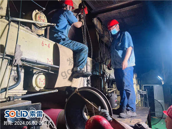

造纸企业烘缸轴磨损,换轴要几十万停机好几天;补焊又怕热应力变形。有没有更快、更省、更可靠的办法?答案是:索雷碳纳米聚合物材料在线修复,不拆轴、不动火,6-24小时完成,成本仅为换轴的1/3,修复后寿命可达新轴水平。 本文以一个真实案例(华东大型纸厂42烘缸单边磨损15mm)完整拆解施工流程,并回答你最关心的6个问题。

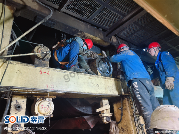

一、烘缸轴为什么会磨损?5大原因排查
很多设备经理修完又坏,根本原因没找准。常见5大原因:
1. 配合精度问题:锥度配合(1:12)加工误差,面接触变点接触,应力集中加速磨损。
2. 紧固件松动:圆螺母或紧固压盘松动 → 轴承内圈与轴产生间隙 → 轴向力作用下迅速磨损。本文案例正是紧固压盘松动导致紧定套与轴承抱死、高温烧结。
3. 轴承疲劳损坏:轴承内圈开裂后直接带动轴承位磨损。
4. 润滑失效:烘缸运行温度135-150℃,润滑不良或油品不对 → 轴承烧蚀抱死。
5. 装配不规范:游隙控制错误,锁紧力矩不当。
✔检修提示:排查故障别只盯着轴,五个维度都要查。

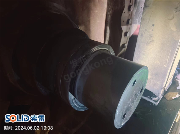

三、碳纳米聚合物材料是什么?为什么能在线修复?
索雷碳纳米聚合物材料由一维/二维碳纳米材料(石墨烯、碳纳米管)+ 高性能树脂制成,不含溶剂,常温或加热固化成型。
关键特性:兼具高分子的轻质塑性和金属的硬度,高强高韧、高耐磨高润滑,绿色低碳。
注意:这不是传统修复材料,是独立自主研发的技术体系。
与传统修复方式的核心对比:
●是否拆轴:不拆轴,仅局部露出磨损部位
●热应力:无
●磨损量限制:无限制(实际修过单边20-30mm)
●修复时间:6-24小时
●综合成本:约为换轴的1/3
●修复后寿命:可达新轴水平

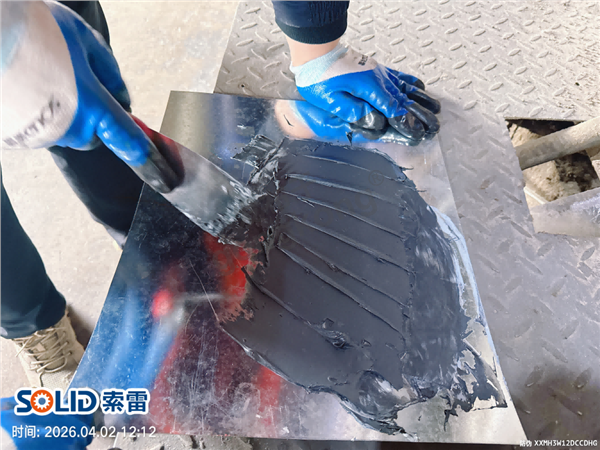

6. 涂脱模剂:工装内壁、螺栓、轴肩均匀刮涂SD7000。
7. 调和材料:SD7102,4组,按重量比调匀。
8. 涂抹材料:均匀涂覆修复部位,无气孔、饱满。

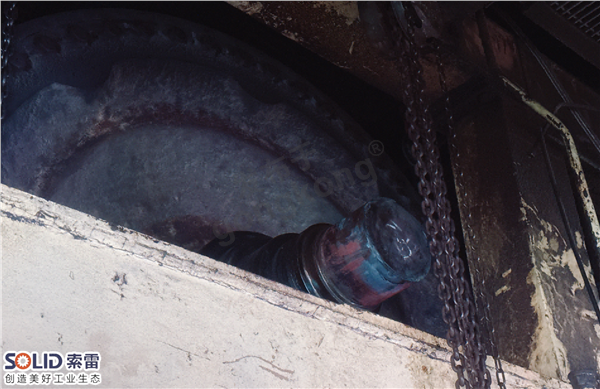

9. 安装工装:加热固化,清理倒角多余材料。
10. 测量修复尺寸:上下Φ200+0.10mm,左右Φ200+0mm,椭圆度合格。
11. 二次涂覆:紧定套内薄涂SD7102。
12. 回装轴承:撑开紧定套装轴,轴承原始游隙0.35mm(过3滚珠)→ 紧固后0.15mm。先用液压螺母,损坏后改用大锤紧固,最后电焊防松圆螺母。打表测跳动值0.30mm,合格。

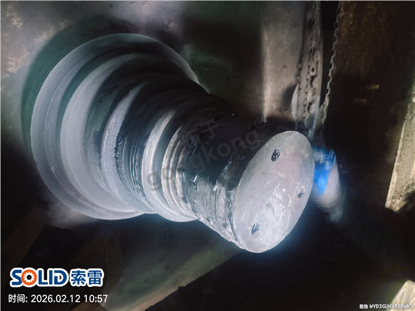

修复效果
当日完成,开机平稳运行。从高温烧结停机到正常生产,仅用一个工作日。
最后
烘缸轴磨损的核心选择是:拆轴还是不拆轴? 能在线修就不要离线修,能用碳纳米聚合物材料就不要高温焊接。
这个真实案例证明:轴烧红、紧定套扭曲、轴承开裂、单边磨损15mm,索雷一天内现场修复,恢复平稳运行。
