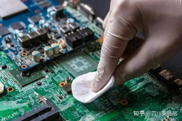

随着电子信息业技术的发展,PCBA组装工艺以及技术要求越来越高,PCBA的质量和可靠性也受多种因素影响,比如焊接残留物,一般为助焊剂残留物、副产物、胶粘剂等,这些残留物一般分为两种:
第一种一种是非极性残留物,主要包括松香、树脂、胶粘剂等。
第二种是极性残留物,也叫离子性残留物,主要包括焊剂中的活性物质,如卤素离子、以及各种反应产生的盐类。
那么可以使用下面几种方法进行去除:
1.可以使用专门的电路板清洗剂,如有机溶剂型清洗剂水基清洗剂。有机溶剂型清洗剂清洁能力强,但有些有机溶剂可能有一定毒性且不够环保;水基清洗剂相对环保,不过清洗后需要充分干燥,防止电路板受潮损坏。
2.清洗方式包括超声清洗喷淋清洗。超声清洗利用超声波在清洗剂中的空化作用,能有效去除微小的残留物;喷淋清洗则是通过喷头将清洗剂喷洒在电路板表面,这种方式对去除较大颗粒的残留物比较有效。
3.通过人工使用镊子等工具去除锡珠等明显的残留物,同时检查电路板上残留的助焊剂情况,对于局部残留较多助焊剂的部位,可以用软毛刷配合清洗剂进行清理。
