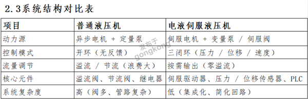

二、工作原理与系统结构对比
2.1 普通液压机(传统型)
驱动系统:异步电机 + 定量柱塞泵,电机恒速运转,泵输出流量恒定。
控制方式:开环控制,依靠溢流阀、节流阀调节压力与速度,多余流量溢流回油箱。
核心回路:定量泵供油、溢流阀稳压、手动 / 继电器控制,无压力 / 位移反馈。
结构特点:液压回路复杂、阀件多、能耗高、控制粗放。
2.2 电液伺服液压机(伺服型)
驱动系统:伺服电机 + 变量泵 / 伺服阀,电机转速随负载动态调节,按需输出流量与压力。
控制方式:压力 / 位移 / 速度三闭环控制,传感器实时采集信号,PLC / 伺服控制器闭环调节。
核心回路:伺服泵控 / 阀控、闭环反馈、无溢流损失、响应毫秒级。
结构特点:回路简化、阀件减少、油温低、稳定性与精度高。

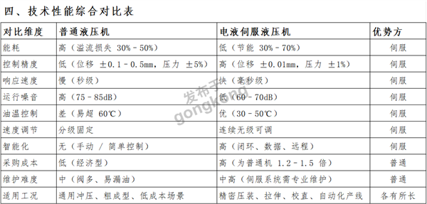

三、核心性能指标对比
3.1 能耗与节能性(核心差异)
普通液压机:电机恒速,轻载 / 空程时大量溢流,能耗利用率仅 40%–50%,长期运行电费成本高。
电液伺服液压机:伺服电机按需调速,无负载时低速 / 停机,综合节能 30%–70%,油温上升慢,冷却系统能耗降低。
实测数据:相同工况下,伺服机总能耗为普通机的30%–60%;参照本公司产品 200T 机型对比,普通机能耗 161.62kJ,伺服机 118.73kJ,效率提升 15.7 个百分点。
3.2 控制精度(成型质量关键)
普通液压机:位置重复精度 **±0.1–0.5mm**,压力控制精度 **±5% FS**,无闭环反馈,精度波动大。
电液伺服液压机:位置重复精度 **±0.01mm**,压力控制精度 **±1% FS**,响应速度 **≤50ms**,成型公差稳定。
3.3 速度特性与运行平稳性
普通液压机:速度分级固定(空程 / 压制 / 回程不可调),冲击大、噪音高(75–85dB),易产生工件拉伤与模具损伤。
电液伺服液压机:速度连续可调(空程 50–150mm/s、压制 5–25mm/s、回程 80–200mm/s),运行平稳、噪音低(60–70dB),降低模具损耗。
3.4 油温与可靠性
普通液压机:溢流发热,油温易超60℃,需频繁冷却,油液老化快、密封件寿命短。
电液伺服液压机:无溢流损失,油温稳定在30–50℃,油液与密封寿命延长30%+,设备故障率降低。
3.5 智能化与操作性
普通液压机:手动 / 按钮操作,参数不可存储,调模慢、效率低,无数据追溯。
电液伺服液压机:PLC + 触摸屏,参数一键存储 / 调用,支持多段压装曲线、故障诊断、远程监控、数据导出,适配自动化产线。

六、经济性分析(TCO)
普通液压机:初期投入低,但能耗高、维护频繁、模具损耗大、精度衰减快,3–5 年总拥有成本(TCO)高于伺服机。
电液伺服液压机:初期投入高,但节能收益显著、维护成本低、寿命长(10 年 +)、产品合格率高,1–2 年节能费用可抵消溢价,长期 TCO 更优。
七、结论与选型建议
7.1 结论
电液伺服液压机在节能、精度、响应、平稳性、智能化方面全面领先普通液压机,是高端制造与精密成型的首选。
普通液压机凭借低成本、易维护,在通用、低精度、预算有限场景仍具不可替代性。
选型核心为工艺匹配:精密 / 自动化 / 长期工况选伺服;通用 / 低成本 / 短期工况选普通
