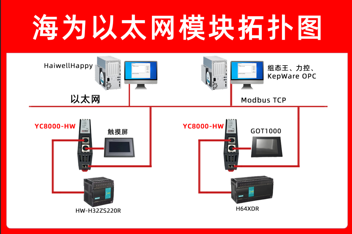

1. 硬件拓扑

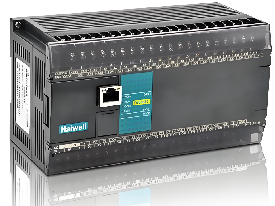

· 主控 PLC:海为 H40S2P,RS485 接口
· 触摸屏:威纶触摸屏,用于铁矿开采现场监控、参数设定、故障报警、安全联锁
· 以太网模块:远创智控 YC8000-HW工业以太网通讯处理器
· 网络设备:矿用防爆工业交换机,铁矿开采专用网段 192.168.100.0/24
· 上位机:矿区调度与安全监控计算机,用于集中监控、产量统计、故障预警、报表归档
2. 接口连接
· YC8000HW 的 RS485 端子接入原有开采设备控制总线,站号设为 7,波特率 19200bps
· 模块 RJ45 口接入防爆交换机,IP:192.168.100.66,掩码 255.255.255.0
· 威纶触摸屏配置同网段 IP,通过以太网驱动读取设备运行数据
· 调度平台通过 ModbusTCP 采集电机状态、皮带速度、料位、粉尘浓度、安全联锁等关键参数
