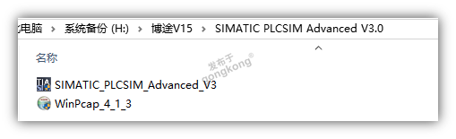

  1. PLCSIM-Advanced安装
    对于该软件的获取,大家可以去西门子相关网站下载,或者可以私聊我获取
    PLCSIM-Advanced的安装也比较简单,基本上是一路NEXT即可,但是主要的是PLCSIM-Advanced会依赖WinPcap软件,所以大家可以提前安装好WinPcap,即使不提前安装,安装过程中也会提示你安装的。

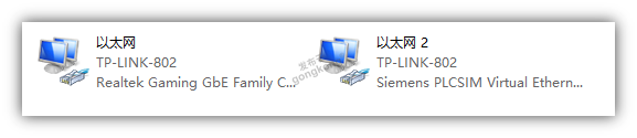

    安装完成后,电脑中会额外多出一个虚拟网卡,名称为Siemens PLCSIM Virtual Ethernet Adapter,如下图:

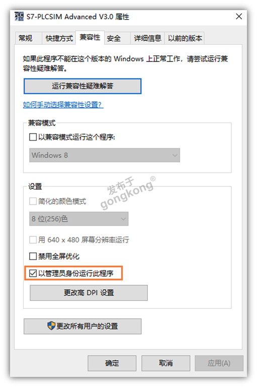

安装完成后,桌面上会多出一个图标,即S7-PLCSIM Advanced V3.0,如下图所示:
该软件的使用可以按照下方的步骤执行和确定,一定要记住以下需要注意的地方,否则一个很小的问题,可能会让你浪费半天的时间,这样就得不偿失了。
1)软件要以管理员权限运行:可以直接每次右击,以管理员权限运行,如果想一劳永逸,可以点击图标,右击属性,在兼容性中,将以管理员身份运行此程序的选项勾选。
2)将本地网卡及虚拟网卡的IP地址获取设置为自动获取。

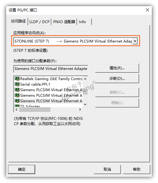

3)设置PG/PC接口:
通过控制面板,打开设置PG/PC接口界面,按照下图所示设置应用程序访问点:

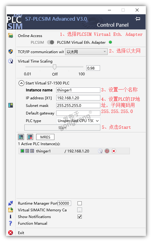

4)打开PLCSIM-Advanced,依次按照步骤进行设置:

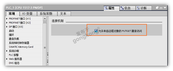

6)勾选允许Put/Get访问:

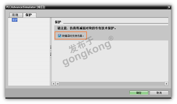

7)点击项目,右击属性,将保护中的块编译时支持仿真选项勾选:

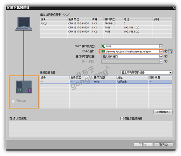

8)下载PLC程序时,将PG/PC接口设置成Siemens PLCSIM Virtual Ethernet Adapter

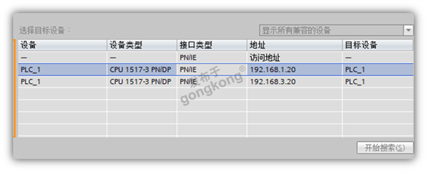

9)选择显示所有兼容的设备,点击开始搜索,搜索到之后,点击下载即可。

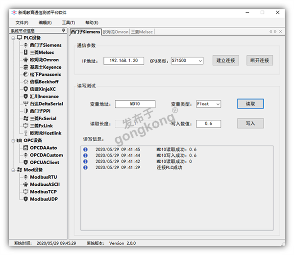

3.通信测试
上述操作完成之后即完成了整个环境搭建的过程,下面使用的通信测试平台软件进行通信测试,设置IP地址为192.168.1.20(根据实际情况修改),PLC类型选择S7-1500,点击连接,连接成功后,设置一个变量地址,这里注意的是,如果要读取DB存储区的地址,需要将DB块去除优化访问,对于M存储区则没要求,这里设置一个M区地址MD10,类型选择浮点型,点击读取,读取完成后,设置一个数值,点击写入之后,再读取,同时观察PLC中的数据,看看是否同步变化,如果同步变化,说明仿真环境搭建成功。
