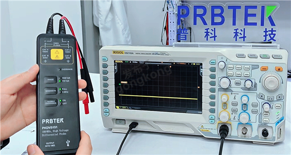

调试开关电源、变频器等电路时,高压差分探头是工程师必备工具。很多人习惯全开带宽,认为带宽越高越精准,却忽略了高压强干扰场景中,限制带宽才是提升测量可靠性的关键。
本文将用通俗语言拆解这一功能,帮你搞懂它的定义、用途及使用场景,让测量更高效可信。
限制带宽功能,到底是什么?
限制带宽本质是给探头加了一道低通门槛,探头内部通常预设100MHz(全带宽)及50MHz20MHz10MHz等限制档位。
开启后,探头会过滤高于设定频率的信号,仅保留有用的低中频信号,相当于内置硬件抗干扰滤波器。需纠正误区:这不是降低精度,而是筛选有效信号、屏蔽高频噪声。
高压测量场景,为什么特别需要它?
开关电源、光伏逆变器等高压场景,普遍存在高电压、大电流及强电磁干扰(EMI),此时限制带宽的作用尤为突出。
它能有效抑制高频噪声和尖峰干扰。开关器件高速开关产生的高频振铃、辐射噪声,多集中在几十到上百MHz,全带宽测量会导致波形毛刺多、底噪高、峰值虚高,开启20MHz左右限制带宽,可快速让波形干净稳定。
还能避免误判过冲与电压峰值。很多时候,测量尖峰偏高、读数不稳定,并非电路问题,而是探头捕捉了高频干扰。开启限制带宽后,波形更接近真实状态,便于准确判断驱动波形、测量参数及评估过冲是否超标。
同时能提升测量稳定性,工业现场强干扰易导致波形抖动、触发困难,开启限制带宽可降低底噪、稳定触发,保障长时测量可靠。
此外,它还能辅助保护后端电路,避免高频干扰导致探头或示波器前端过载,提升测量系统稳定性。
