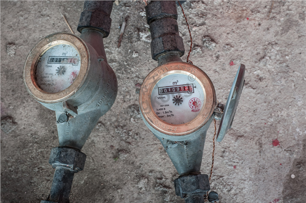

不知道你有没有注意过家里的水费单?明明生活习惯没变,人口没增加,但是水表却好像越走越慢,交的水费变少了听起来是好事自己省钱了。但真相没这么简单。这种缓慢不是偶然,而是老式机械水表在长期运行中物理损耗的必然结果,背后的原理其实并不复杂。
(老式机械水表示意图)
机械水表的计量核心,是靠内部齿轮组的传动来完成。水流推动叶轮,叶轮带动多级齿轮转动,最终转化为表盘上的读数。每一组齿轮的齿面都紧密咬合,依靠精准的啮合传递扭矩,这是计量准确的基础。可齿轮的材质再坚硬,也逃长期摩擦。水流中难免含有微小杂质,哪怕通过前置过滤,仍会有细微颗粒随水流进入水表内部。这些颗粒在齿轮啮合处不断摩擦,日积月累,齿轮的齿牙磨圆了,轴套间隙变大了,叶轮转动需要克服的阻力也越来越大,传动效率自然随之下降,最终转化为表盘读数的比例变低,明显表现就是水表走得越来越慢。这种变化是渐进的,初期几乎无法察觉,但随着使用时间增长,偏差会愈发明显。
可能你会觉得水表转的慢了,交的水费少了,这是好事啊,但是水表有个特性叫“始动流量”—— 让叶轮开始转动的最小水流。新水表可能一滴水滴下去,叶轮就转了。旧水表呢?小流量时水流根本推不动它。

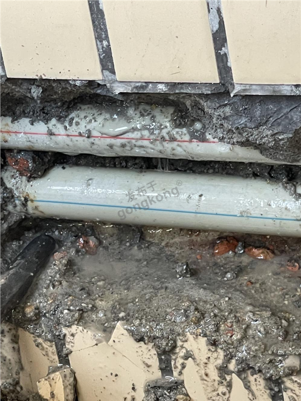

你可以想想家里那些细水长流的场景:马桶水箱微漏、没有拧紧的水龙头、密封件老化出现的漏水。这些缓慢流失的水,正在过一个已经推不动的叶轮。水在流,表不走。日积月累下来,这些损失的水,汇聚起来相当可观。

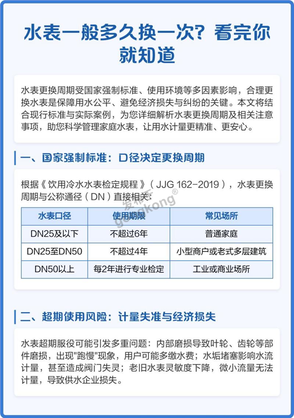

还有关键的一点,水表慢的背后,是谁在承担成本水务公司定期更换水表,不是没有道理。按照国家规定,口径15毫米至20毫米的家用水表,使用期限一般不超过6年。到期轮换,强制报废。为什么?因为超过这个年限,计量误差可能超出允许范围,谁也说不准它偏快还是偏慢。
(国家水表更换强制规定示意图)
对水务公司而言,水表走慢意味着产销差增加——供出去的水收不回钱。对用户而言,水表走快意味着多付不该付的水费。你以为省下的水费,其实是水务公司的损失。但最终,这些损失会通过水价调整、管网维护成本转嫁回来。所以说水表慢,不是福利,是隐患。
机械水表越走越慢,根源在于长期运行中齿轮及相关部件的物理磨损,打破了原本精准的传动平衡。这种偏差不是水表故障,而是机械结构老化的自然结果,尤其在多年使用后尤为明显。根据使用年限更换水表,是保障计量准确的关键。
