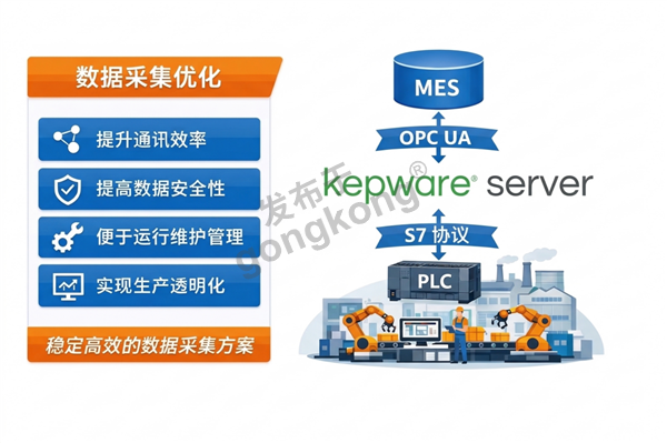

    在构建西门子S7-1500的数据采集接入MES等系统时,究竟该用PLC的原生OPC UA还是通过Kepware引入S7底层驱动来解决OPC数据采集?遵循各司其职原则是确保系统性能与稳定的关键。S7-1500的核心优势在于高精度逻辑执行,面对IT端海量、并发的数据访问请求,将通信负载从PLC CPU中剥离是更为稳健的做法。
通过Kepware实现ITOT解耦,不仅能利用其压力缓冲与协议转换能力为PLC扫描周期建立保护屏障,更显著增强了数据链路的抗压性与扩展能力。从长远来看,这种架构分工是优化企业总体拥有成本(TCO)的专业路径。

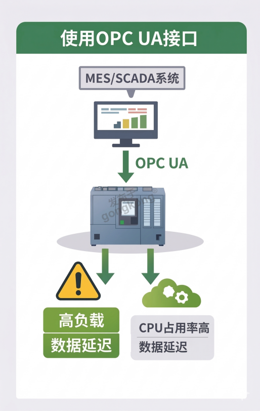

PLC的首要使命是确定性的逻辑控制。虽然S7-1500内置了功能强大的OPC UA服务器,但通信堆栈会占用CPU周期。
原生模式: 高并发、多客户端访问时,通信负载与控制逻辑在同一CPU争抢资源,可能导致控制周期波动。
解耦模式:Kepware通过高效的S7协议(西门子的母语)与PLC通信。它像一个专业的数据经纪人,将碎片的请求进行智能打包,在外部完成协议转换。这样,PLC只需专注于控制,数据处理的重担则交给了计算资源更丰富的上位机软件。

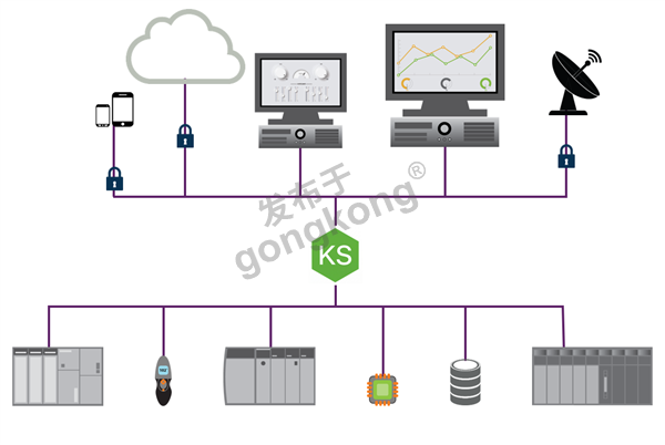

3. IT/OT的物理与逻辑隔离
现代工业安全要求OT(生产技术)网络与IT(信息技术)网络严格隔离。
解耦优势:Kepware可作为安全代理部署在网络 DMZ 区。它一边连接OT侧的各类PLC,一边为IT侧提供统一的标准接口。
这种中枢型架构不仅实现了多品牌设备的聚合,更建立了一道安全代理层,避免了IT层直接穿透访问核心控制器的风险。

一体化利用:占用 PLC 算力,适合轻量级、单机系统。

异构环境:现场存在多品牌PLC(西门子、汇川、三菱、欧姆龙等),需要统一数据出口。
