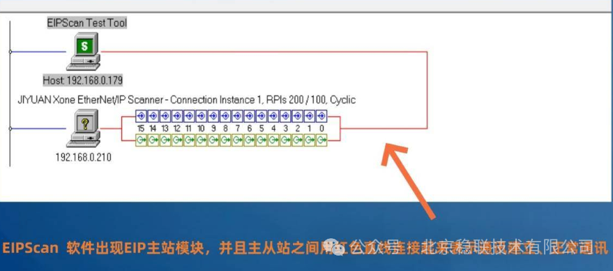

进入 “工具→通讯设置”,选择 TCP 模式点击 “搜索”,在列表中选中Ethernet/IP 转 Profinet 智能网关Bottom 侧端口,双击确认连接;待软件右下角显示 “已连接” 后,点击 “下载”,配置参数自动写入硬件,Ethernet/IP 转 Profinet 智能网关重启后新策略立即生效。
通讯验证与结果分析
配置完成后,通过 EIPScan 软件开展链路验证:软件界面快速识别 EIP 主站图标,主从站间建立稳定红色直线连接。该状态表明物理链路、应用层会话均正常建立,Ethernet/IP 转 Profinet 智能网关数据透传与轮询机制稳定运行,传输丢包率 0%,数据刷新周期 10ms,完全满足汽车产线实时通信需求。

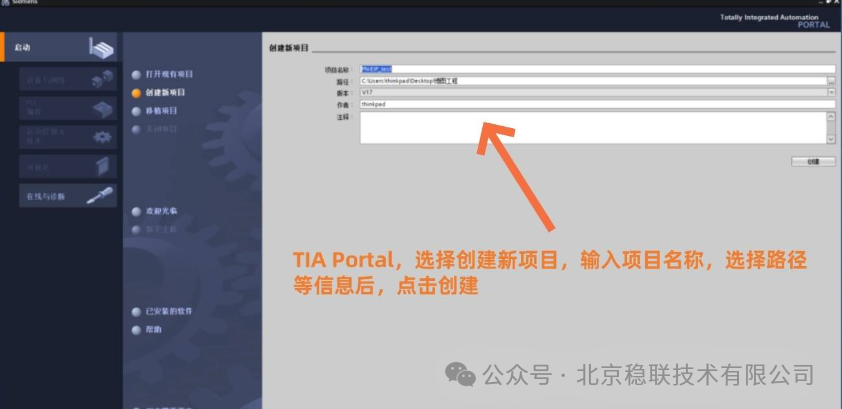

工程创建
打开 TIA Portal,新建项目并进入 “设备和网络” 视图,完成项目基础信息配置。

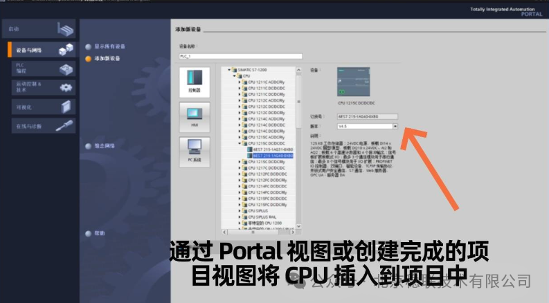

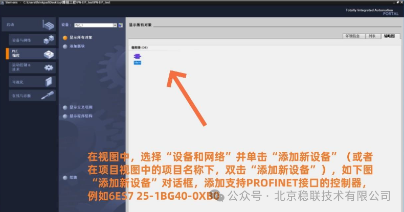

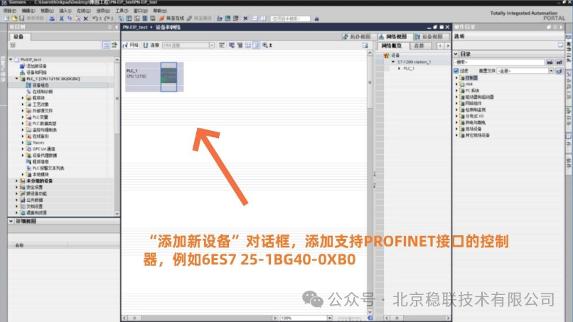

硬件组态
添加支持 Profinet 的控制器(型号6ES7 25-1BG40-0XB0),完成硬件基础配置。
设备识别
导入Ethernet/IP 转 Profinet 智能网关专属 GSD 文件,分配设备名称及 IP 地址(192-168-0-1),严格按照地址格式规范完成 IO 映射。
编译下载
程序编译无误后下载至 PLC,系统自动识别Ethernet/IP 转 Profinet 智能网关为合法 Profinet 从站,通信链路正式打通。
