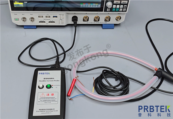

罗氏线圈测量时,手机电磁波确实会影响精度,但影响程度取决于手机与线圈的距离、线圈屏蔽设计及测量场景,做好防护即可规避干扰。
罗氏线圈是空心环形磁通量传感器,对穿过的交变磁场极度敏感,输出与被测电流变化率成正比。
手机工作在800MHz–6GHz频段,工作时产生的高频交变电磁场,会在罗氏线圈绕组中感应额外电动势,与被测信号叠加,导致零点漂移、波形失真、噪声抬升。
干扰主要通过空间磁场耦合传播,也可经电缆、屏蔽层传导至积分器,影响测量精度。
手机对罗氏线圈的干扰量级,主要与距离、线圈结构相关,具体表现有明显差异。
距离是核心影响因素:距离>1m(远场)干扰可忽略;10–50cm(近场)出现零点偏移、小信号噪声增大;<5cm(紧贴)则波形毛刺、幅值跳变,甚至积分器饱和。
线圈结构决定抗干扰能力:开口式屏蔽不连续易受干扰;闭口、双层屏蔽款抗扰性强;无屏蔽/简易屏蔽款,在mA级、0.1%精度等场景干扰突出。
干扰主要表现为三类误差:静态误差(零点偏移)、动态误差(波形/幅值不准)、高频噪声(掩盖真实信号)。
掌握以下实用措施,可有效降低手机电磁波干扰。
物理隔离最直接:测量时手机与线圈保持≥1m距离,可放入屏蔽盒或远离测试区。
选型与布线关键:优先选双层屏蔽、差分输出的罗氏线圈;用屏蔽电缆,单端接地避免地环路。
信号处理辅助抗扰:积分器加低通/带通滤波,或采用数字积分+软件滤波提升信噪比。
环境控制兜底:测试区减少无线设备,高精度场景可使用屏蔽室/屏蔽网。
手机电磁波是干扰源,但仅在近场、弱电流、高精度、开口无屏蔽场景影响明显,做好防护即可规避。
常规工业/电力测量(≥1A、距离>50cm、带屏蔽)干扰可接受;精密测量需严格隔离手机,做好全方面防护。
