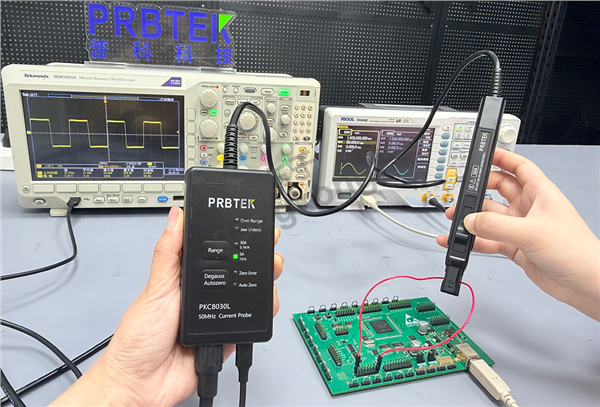

做电路测试时,很多人会被电流探头的衰减比搞懵,其实它一点都不复杂,搞懂核心逻辑,不用复杂计算也能快速上手。毕竟不管是日常调试还是故障排查,正确解读衰减比,才能让示波器读出的数值更准确,避免因计算失误影响测试结果。
先给大家一个最直白的定义:电流探头的衰减比,本质就是探头输出电压和实际被测电流的比值,简单说就是把被测的电流信号,按固定比例缩小成电压信号,方便示波器显示和读取。不用死记硬背概念,结合实际标注和例子,很快就能吃透。
咱们先看电流探头上最常见的标注,基本就三种:100 mV/A10 mV/A1 mV/A。很多人误以为这是随便标的数字,其实这就是探头的衰减比,也是它的灵敏度参数,看懂标注就成功了一半。
举个最直观的例子,标注100 mV/A的探头,意思就是被测电流每增加1A,探头就会输出100mV的电压。如果示波器上读到的电压是1V,那实际被测电流就是10A——是不是一下子就明白怎么对应了?
这里要注意和示波器的配合技巧,很多新手容易在这里出错。如果探头标注的是100 mV/A,那在示波器上设置探头比例时,就要设成10A/V,这样示波器屏幕上显示的数值,就是实际的电流值,不用再手动换算,省了很多麻烦。
再给大家梳理一个关键规律,记准了能少走很多弯路:mV/A前面的数字越小,衰减就越大,灵敏度也就越低。也就是说,1 mV/A 10 mV/A 100 mV/A,这个排序一定要记牢。
具体怎么选、怎么算?其实有一个万能公式,不用复杂推导,直接套用就行:实际电流(A= 示波器读到的电压(V÷ 探头比例(V/A)。这里要注意单位换算,探头标注的是mV/A,计算时要先转换成V/A,比如100 mV/A就是0.1 V/A
再给大家举几个常用的例子,对照着用更方便:
1探头标注100 mV/A(即0.1 V/A),示波器读到1V,实际电流=1V ÷ 0.1 V/A = 10A
2探头标注10 mV/A(即0.01 V/A),示波器读到1V,实际电流=1V ÷ 0.01 V/A = 100A
3探头标注1 mV/A(即0.001 V/A),示波器读到1V,实际电流=1V ÷ 0.001 V/A = 1000A
还有一个超简单的记法,适合新手快速口算:用mV/A前面的数字取倒数,再乘以1000,得到的就是1V电压对应的实际电流值。比如100 mV/A1/100×1000=10A,和上面的计算结果完全一致,记不住公式时,用这个方法也能快速得出答案。
最后补充一个实用小技巧:测大电流时,选灵敏度低的探头,比如1 mV/A;测小电流时,选灵敏度高的探头,比如100 mV/A,这样测试结果会更精准,也能避免探头过载。
总结下来,电流探头的衰减比计算,核心就是看懂探头标注、记住一个公式、掌握示波器配合方法,不用复杂的专业知识,新手也能快速上手。不管是日常测试还是新手学习,只要吃透这些知识点,就能轻松搞定电流探头的衰减比计算,避免因操作失误影响测试精度。
