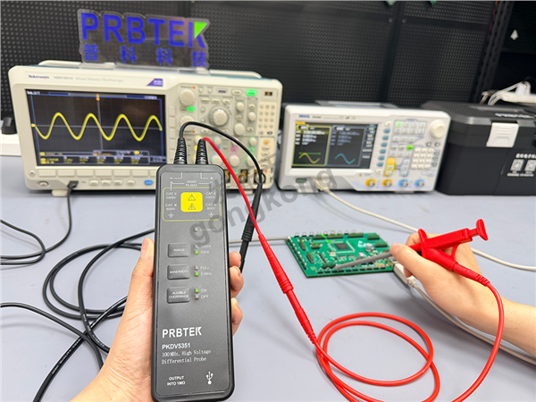

在使用差分探头进行信号测量时,寄生电感和寄生电容的存在,往往会干扰测量精度,尤其是高频、高压场景下,这种影响会被急剧放大。很多工程师在实操中会发现,明明设备参数达标,测量结果却始终有偏差,核心问题大多出在寄生参数上。
其实减少差分探头的寄生电感和寄生电容,不用复杂的理论支撑,核心就是围绕缩短传输路径、优化连接方式、降低耦合干扰三个核心,从选型、操作到硬件辅助,每一步做好细节,就能将寄生参数控制在不影响测量精度的范围。
选对探头,从源头规避寄生参数隐患
探头的选型直接决定了寄生参数的基础水平,选对型号,相当于成功了一半,不用后续花大量精力弥补。
优先选短探针、集成同轴电缆的款式。寄生电感和导体长度正相关,探针越长,寄生电感就越大,建议优先选择探针长度≤10mm的差分探头,能最大程度减少额外寄生参数。而集成同轴电缆的探头,比普通导线探头的寄生参数更可控,同轴结构本身就能有效抑制线间电容耦合,避免信号干扰。
差分对绞合设计的探头线更值得选。对绞结构的差分线,能通过自身结构抵消部分电感耦合,同时降低线间寄生电容,和传统平行导线探头相比,寄生参数能减少30%~50%,尤其适合高频信号测量。
不用盲目追求超带宽探头,匹配被测信号带宽就好。超带宽探头的冗余设计,反而会引入更多寄生参数,比如测量100MHz信号时,选1GHz带宽的探头,比选5GHz带宽的探头寄生参数更低,测量精度也更稳定,既省钱又实用。
规范测量操作,现场降低寄生干扰
很多时候,寄生参数的超标并非探头本身的问题,而是测量操作不规范导致的,做好这几点,能快速降低现场寄生干扰。
尽量缩短探头与被测点的距离,减少探针悬空长度。这是最直接、最有效的方法,点触测量时,让探针垂直接触被测点,悬空长度控制在5mm以内;如果是焊接测量,直接将探头焊盘与被测点焊接,取消中间转接导线,能将寄生电感降低到nH级别,最大程度减少信号损耗。
接地方式要讲究,遵循就近接地原则。寄生电容和电感会随着接地环路的增大而显著上升,测量时,将探头的接地夹直接夹在被测信号的参考地焊盘上,接地导线长度控制在20mm以内。避免将接地夹夹在电路板边缘的地排等远距离位置,否则会形成大接地环路,引入额外寄生电感,干扰测量结果。
减少接触面积,避免多探针并联。寄生电容和导体接触面积正相关,单点接触比多点接触的寄生电容更小,测量时尽量让探针单点接触被测点。同时要避免探针与周围金属部件接触,防止形成额外的电容耦合,影响测量准确性。
做好屏蔽,降低外部耦合寄生。探头裸露部分容易与周围导体形成寄生电容,可用金属屏蔽罩覆盖探头探针和导线连接处,屏蔽罩接地后,能有效抑制外部导体的电容耦合。如果测量的是高频信号,建议在屏蔽环境下操作,进一步减少外部干扰。
硬件改造+辅助措施,进一步优化寄生参数
对于需要长期测量、或对精度要求较高的场景,简单的选型和操作优化还不够,配合一些硬件改造和辅助措施,能让寄生参数控制更稳定。
自制低寄生转接板,适配固定点位测量。如果需要对同一个固定点位进行多次测量,可制作专用转接板,在转接板上设计与探头探针匹配的差分信号焊盘和接地焊盘,通过短导线将转接板连接到被测点,探头直接点触转接板焊盘,既能减少探头与被测点的距离,又能稳定控制寄生参数。
校准探头,补偿寄生参数影响。部分高端差分探头支持寄生参数补偿校准,按照探头说明书,利用示波器自带的校准功能,输入标准信号进行校准,校准后,示波器会自动补偿探头寄生电感和电容带来的测量偏差,让测量结果更精准。
避免探头导线弯折、缠绕。导线弯折会增加寄生电感,缠绕则会增大线间寄生电容,测量时,保持探头导线平直、松散摆放,不要与其他导线交叉缠绕,减少导线之间的耦合干扰,进一步降低寄生参数。
这些注意事项,别忽略
需要明确的是,寄生参数无法完全消除,我们所有的优化手段,都是将其降低到不影响测量精度的范围。对于高频(>100MHz)、高压(>1kV)信号,寄生参数的影响会急剧放大,必须严格按照上述方法操作,才能保证测量结果可靠。
另外,不同型号探头的寄生参数差异较大,测量前一定要查阅探头的数据手册,了解其固有寄生电感、电容指标,结合被测信号的需求,选择最适配的探头,避免因探头本身固有参数超标,导致后续优化无效。
总结来说,减少差分探头寄生电感和寄生电容,核心就是精简路径、优化连接、降低耦合,从选型到操作再到硬件辅助,每一步做好细节,就能有效规避寄生参数带来的测量偏差,让测试工作更高效、结果更精准。
