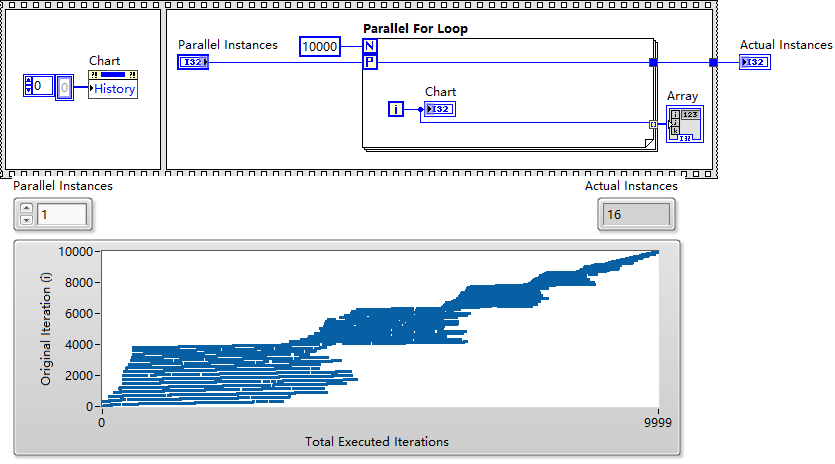

LabVIEW 并行 For 循环的核心特性:支持多实例并行执行循环迭代,可配置并行实例数与总迭代数,直观展示并行执行对时序的影响。循环内直接写图表会导致数据乱序,LabVIEW 会给出警告;通过自动索引隧道可保证输出顺序与串行一致,适用于并行计算、批量数据处理等场景,帮助工程师理解并行循环的执行逻辑与约束。

Parallel For Loop(并行 For 循环)
核心结构,支持将循环迭代分配到多个 CPU 核心并行执行,区别于传统串行 For 循环。
N(总迭代数输入,10000
设定循环总执行次数,控制并行任务的总量。
P(并行实例数输入)
手动指定并行执行的实例数;未接线时,LabVIEW 自动按 CPU 核心数分配实例。
i(循环迭代端子)
输出当前迭代的序号,用于演示并行执行的乱序问题。
Chart(波形图表)
循环内直接写入迭代值,用于直观展示并行执行导致的数据乱序现象。
Auto-Indexing Tunnel(自动索引隧道)
并行循环输出隧道,LabVIEW 强制保证输出数组顺序与串行一致,解决乱序问题。
Clear the chart history(图表历史清除)
每次运行前清空图表历史,确保演示数据独立、无残留。
Wait (ms)(等待节点,隐含)
用于放大并行执行的时序差异,让乱序现象更易观测。
Actual Instances(实际实例数显示)
反馈 LabVIEW 实际分配的并行实例数,验证配置有效性。
Error Window(警告窗口)
当并行循环无法保证串行等价性时,LabVIEW 在此输出警告,提示潜在时序问题。

  • 禁止在并行循环内修改共享状态:如局部变量、图表、全局变量,会导致数据竞争与乱序
  • 仅适用于无依赖迭代:迭代间存在数据依赖时,并行执行会导致逻辑错误
  • 合理设置并行实例数:超过 CPU 核心数后,性能无提升,反而增加调度开销
  • 利用自动索引隧道保证顺序:需顺序输出时,必须通过隧道输出,再在循环外写入图表
  • 关注警告信息:启用 Error Window 的警告显示,及时排查时序风险
