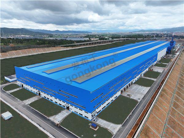

   喉口尺寸大小是工业厂房排烟天窗通风的关键因素之一,喉口尺寸通常是指天窗洞口开口宽度或直径(对于圆形喉口而言)。它可以决定通风有效面积大小。从而影响喉口通风天窗的通风效率。
  在相同的风速条件下,工业厂房排烟天窗通风量会随着喉口尺寸的增大而增加。对于自然通风天窗,通风量的增加意味着能够更快速地将室内的烟雾、热气和污浊空气排出室外,从而提高通风效率。在工业厂房中,尤其是有大量热烟产生的车间,较大的喉口尺寸可以有效减少室内烟雾的浓度。
  当然,喉口尺寸大小还会影响通风速度。在一定的风压下,喉口尺寸较大时,空气通过的阻力相对较小,通风速度可能会加快。
  不过,自然通风天窗通风速度还与外部风压有关。在有强风的情况下,即使喉口尺寸较小,由于外部风压较大,通风速度也可能会加快;
  自然通风天窗的通风速度,还与室内外温差等因素有关。在室内外温差较大的情况下,热压通风的效果也会更加明显。此时喉口尺寸的增大能更好地利用热压,提高通风速度。
  综上所述,在设计工业厂房排烟天窗的喉口尺寸时,需要综合考虑建筑的功能、面积、外部气象条件等多种因素,以达到较好的通风效率。
