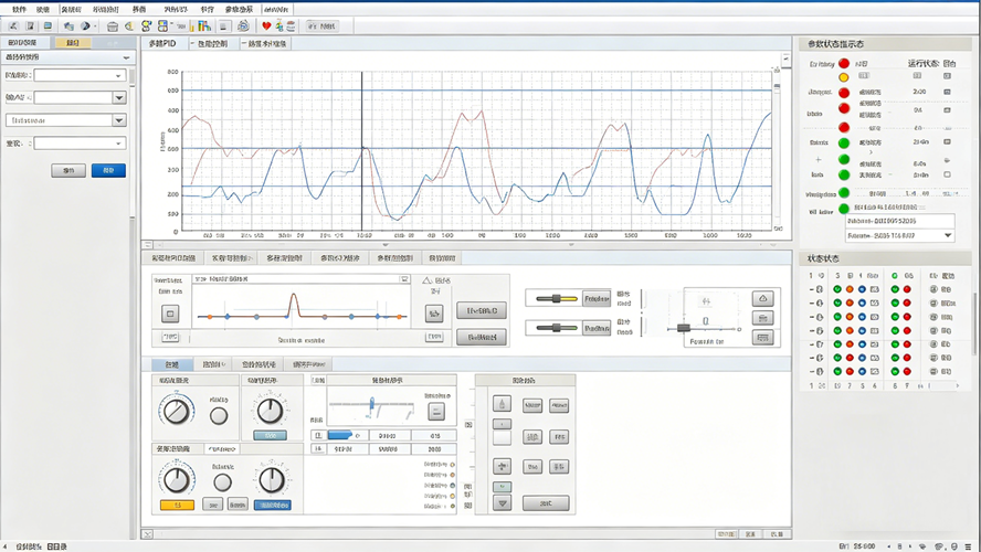

人机界面设计
前面板采用选项卡结构,分为参数配置、原始波形、频谱分析、反演结果等页面。可设置通道增益、采样率、频段、文件存储路径,实时显示时域波形、功率谱、相位曲线与反演曲线。界面采用工业仪器风格,控件布局清晰,操作逻辑符合野外测试习惯,支持一键启动、停止、保存与导出。
