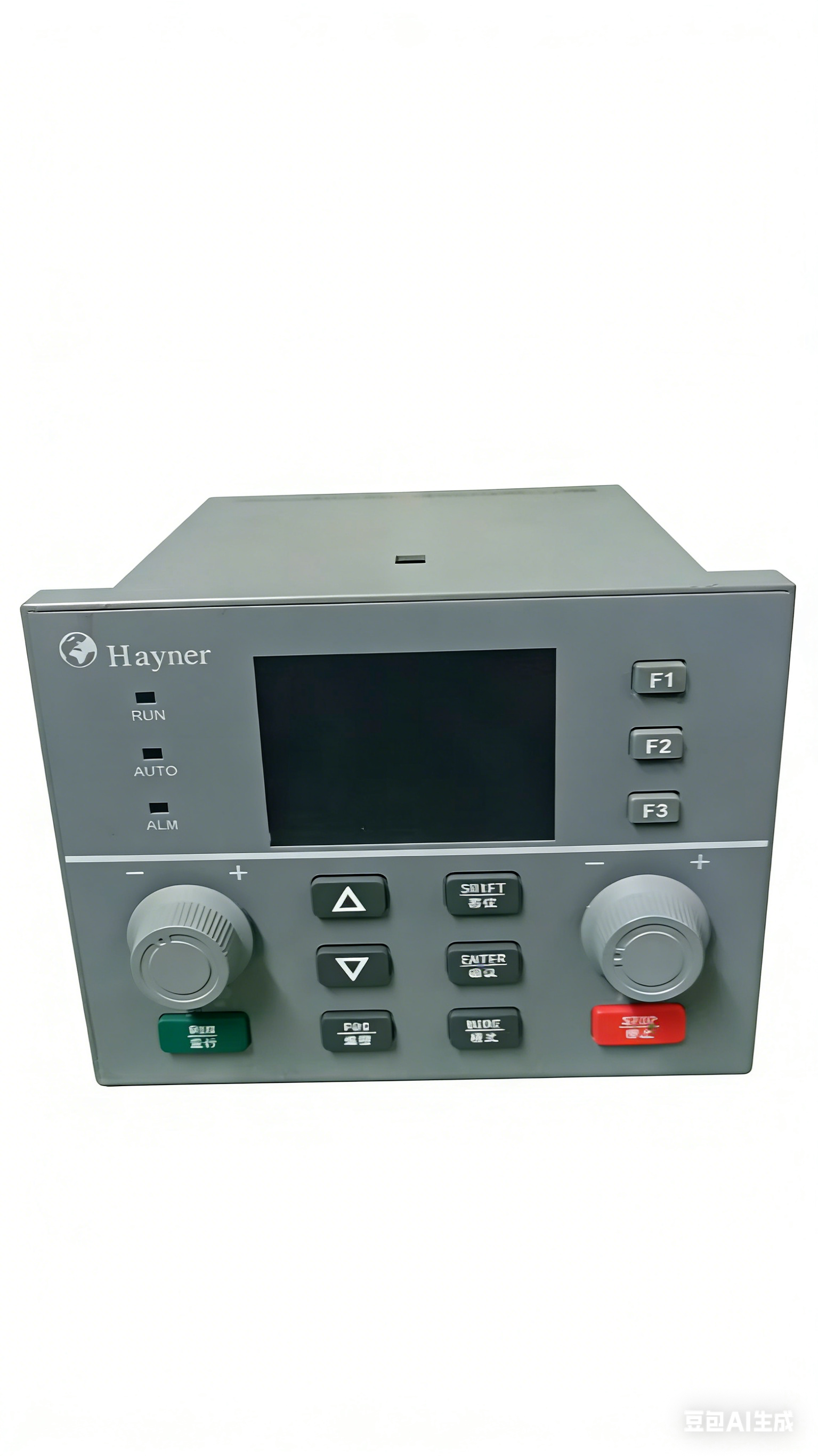

我们提议试试变频张力控制。老王第一反应是贵,第二反应是复杂。直到看到海纳V912的抽屉式结构,不用改电柜,不用编程,才松口。
二、抽屉里的转矩世界
V912的安装方式很讨巧。传统变频器得在电柜门上开孔,装面板、接延长线,折腾半天。V912是抽屉式,面板开孔一百三十七乘一百零三毫米,整机推进去,螺丝一拧,十分钟完事。对于不想停产改造的厂,这设计值回票价。
更讨巧的是接线。三进三出动力线,加上传感器线,没有复杂的控制线。以前做张力控制,得从PLC拉模拟量输出、拉反馈信号、拉使能端子,线束一大把。V912把张力控制器和变频器集成到一块板子上,内部走线,外部只留必要的功率和信号接口。
老王问:这能行吗?我说:你试试。
试机那天,老李站在收卷台旁,习惯性伸手想摸辊子,又缩回来。屏幕上显示着当前张力、卷径、输出频率,数字跳得比他的手感细腻得多。
开环转矩控制的原理,说穿了就是中学物理:张力等于转矩除以半径。V912通过检测材料线速度和电机转速,实时算卷径,再按设定张力反推所需转矩。卷径小的时候,转矩小;卷径大了,转矩线性增加。理论上,只要卷径算得准,张力就是恒定的。
实际没那么理想。第一次试机,膜卷收到一半,张力开始漂移。查原因是线速度信号来自牵引变频器的模拟量输出,干扰大,V912算出的卷径跳变。解决办法是改脉冲输入,用编码器信号,精度高一个数量级,问题解决。

上个月,V912报过流故障,收卷急停。老王打电话来,声音发颤:正在赶一批急单。
远程诊断:检查电机绝缘、检查电缆破皮、检查机械卡死。都没问题。最后让老王把抽屉抽出来,看功率模块。发现散热风扇被棉絮堵死,模块过热保护。
清理风扇,复位,重启,恢复。整个过程二十分钟,没换备件。如果是传统变频器,得拆门板、拆面板、拆风扇罩,至少一小时。抽屉式设计,在这个场景下显出了工程价值。
但老王有意见:风扇为什么不带滤网?我说:带滤网更容易堵,清理更麻烦。这是设计取舍,没有完美方案。
另一个故障是卷径计算跳变。偶尔发生,膜卷收到一半,卷径显示突然归零,张力失控。查原因是线速度信号受到变频器谐波干扰,偶发丢脉冲。解决办法是在信号线两端加磁环,并把采样滤波时间从一百毫秒加到两百毫秒。牺牲了一点响应速度,换来了稳定性。
