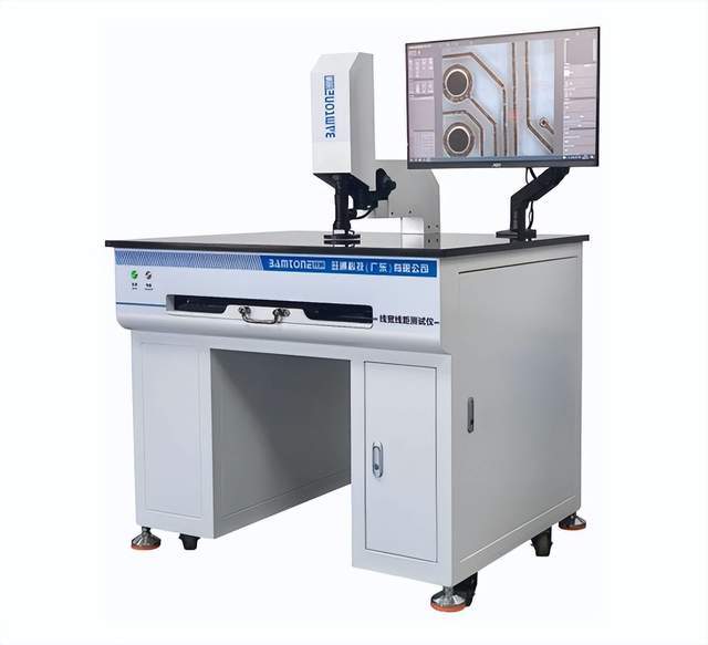

作为国内领先的PCB测量仪器、智能检测设备专业解决方案供应商,班通科技自研有Bamtone D300系列线宽线距测试仪,其中有手持和大桌面台式高精度测量设备,可用于检测线路板的线宽、线距、孔径等关键尺寸参数。可直接在电脑端框选图片测量区域,进行智能寻边检测并返回测量结果。
