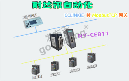

针对这一难题,项目采用了耐达讯自动化的CC-Link IE转Modbus TCP网关(型号NY-CE811)。该方案的核心在于网关的协议转换与地址映射能力。
在网络架构上,耐达讯网关被部署在CC-Link IE网络中,配置为远程从站。对于三菱PLC而言,网关就像是一个标准的远程I/O模块,PLC通过读写软元件(如RWr/RWw)即可与网关交换数据。在Modbus TCP侧,网关则作为主站运行,主动轮询连接的智能仪表和温控设备。
配置过程主要涉及三个步骤:
1. 硬件组态:将网关接入CC-Link IE网络,并连接至Modbus TCP设备所在的局域网。
2. 地址映射:使用耐达讯提供的配置软件,建立Modbus寄存器地址(如40001)与网关CC-Link IE侧缓冲区地址(如RWr0)的一一对应关系。
3. 参数设置:设定Modbus侧的轮询周期、超时时间及重试次数,确保通信的稳定性。
通过这种配置,PLC无需编写复杂的Socket通信程序,只需像操作本地寄存器一样访问映射区,即可间接控制Modbus设备。
