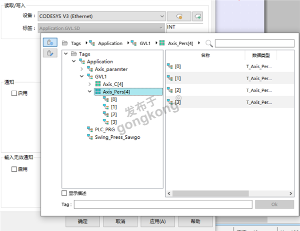

用了中达优控的Q0,codesys系统编程的,和威纶通的触摸屏走标签通信,有的地址通信正常,但是有的地址一但做到屏上就会通信不上,同一个XML导入的标签,不知道为什么会出现这种问题,求大佬解惑

一、先确认 CODESYS 端:符号配置(最核心,90% 问题在这)
中达优控 Q0(CODESYS RTE)必须显式把变量加入Symbol Configuration(符号配置),否则只在程序里定义、没勾选发布,HMI 根本读不到,哪怕 XML 里有也无效。
  1. 打开 CODESYS 工程 → 右键 Application → Add Object → Symbol Configuration
  2. 进入 Symbol Config:
    • 勾选Enable Symbol ConfigurationEnable Symbol Server(端口默认 11740,威纶通驱动要对应)
    • 所有要通信的变量(GVL 全局变量、DB 块、结构体)全部勾选,不要只选部分;临时变量(VAR)、局部变量、未勾选的都无法通信
    • 关键设置:取消勾选 “Optimized Access(优化访问)”(CODESYS 默认优化会打乱内存地址、不生成固定偏移,威纶通标签通信必须禁用优化,否则部分变量地址映射错乱)
    • 检查变量属性:必须是VAR_GLOBAL(全局),不能是 VAR(局部)、VAR_TEMP(临时);权限设为Read/Write
  3. 编译→全部重建(Clean+Build),重新导出 XML(Application.xml),必须用最新编译的 XML,旧 XML 会导致地址错位

二、威纶通 EasyBuilder Pro 端:驱动与标签导入 / 绑定排查
1. 驱动选型与参数(必须匹配)
  • 设备驱动选:CODESYS V3 TCP(Symbolic,标签通信),不要选 Modbus / 直接地址
  • IP:中达优控 Q0 的 IP,端口11740(CODESYS 符号服务器默认),超时设 500ms、重试 2 次
  • 关键:数据类型严格匹配、禁止隐式转换
    • BOOL、INT (16)、DINT (32)、REAL (32)、STRING (长度一致)、WORD/DWORD 必须一一对应
    • 禁止:PLC 是 REAL,HMI 绑成 DINT;PLC 是 BOOL,HMI 绑成 INT;字符串长度不匹配(如 PLC STRING [32],HMI 设 STRING [16])
    • 结构体 / 数组:威纶通对嵌套结构体、多维数组支持有限,尽量拆成基础类型,不要直接绑复杂 UDT
2. 导入 XML 与标签校验(必做)
  1. 删除 HMI 里旧的 CODESYS 设备 / 标签,重新导入最新编译的 XML
  2. 导入时看日志:有没有 **“未知数据类型”“地址无效”“变量不存在”** 警告 —— 这些就是失效变量的根源
  3. 单独测试失效标签:
    • 新建一个画面,只放一个失效标签的数值 / 位元件,不绑其他变量
    • 在线模拟 / 下载到屏,看通信状态:单个失效标签就导致通信断,就是这个标签的类型 / 发布问题;多个一起断,是批量 / 驱动问题

三、内存对齐、地址越界、命名冲突(隐蔽坑)
  1. 字节对齐(结构体必查)
    • CODESYS 默认 4 字节对齐,结构体里变量顺序 / 类型会导致填充字节;威纶通解析时偏移错位,就会读错地址、通信失败
    • 解决:结构体里按BOOL→INT→REAL顺序排列,或手动设 Packed=1(紧凑对齐),重新编译导出 XML

会不会这个地址的只有只读属性,上位机却有写的操作。
