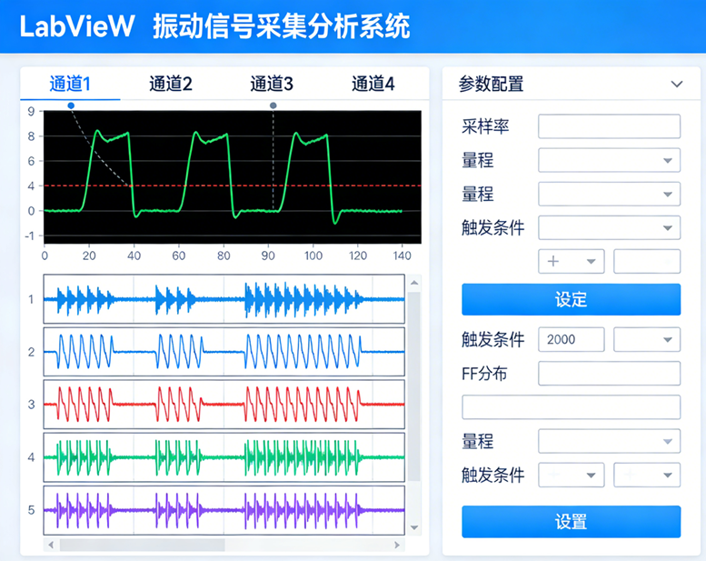

振动信号采集分析系统以 FPGA 为核心控制单元,搭配IEPE 压电加速度传感器,通过硬件电路实现信号调理与模数转换,借助 LabVIEW 上位机完成数据处理、分析与交互控制,形成 “传感 - 采集 - 传输 - 分析” 全链路解决方案。系统支持八通道同步采集,采样率最高达 100kSa/s,采样精度为 24bit,可满足旋转机械等设备在复杂工业环境下的振动监测需求,尤其适用于故障诊断与状态预测场景。

LabVIEW 上位机通过 UDP 协议与硬件系统实现高速通信,支持 IP 地址与端口号灵活配置,无需复杂握手流程,通信效率高。接收的数据为 32 位二进制格式,前 8 位为通道状态标头,后 24 位为有效数据。软件自动解析标头信息,判断通道工作状态,通过公式将 24 位 AD 值转换为实际电压与加速度值:值,a=SV(其中Ga为前级电路增益,S 为传感器灵敏度),解析过程快速准确,保障数据真实性。
实时波形显示与存储
软件提供八通道振动信号实时波形显示功能,支持时域波形与频谱曲线同步展示,用户可通过界面调节显示量程、时间轴跨度与频率分辨率。波形图支持缩放、平移与暂停操作,便于观察信号细节特征。数据存储功能支持手动触发与自动循环存储,可选择 CSV、TDMS 等多种格式,存储路径与文件名自定义,同时记录采集参数(采样率、滤波频率等),方便后续数据回溯与分析。
时频域分析工具集
LabVIEW 上位机集成丰富的信号分析功能,时域分析包括峰值、均方根、峭度、裕度等 17 项特征指标计算,可快速提取信号时域特征;频域分析通过快速傅里叶变换(FFT)实现频谱分析,支持功率谱、幅值谱与相位谱显示,能精准识别故障特征频率。此外,软件还支持数字滤波功能,提供低通、高通、带通等多种滤波类型,滤波截止频率可灵活设置,有效剔除干扰噪声。
系统参数配置
用户通过 LabVIEW 界面可便捷配置采集参数,采样率支持 100k/50k/25k/10k/2kSa/s 五档可调,采集模式包括单次采集、连续采集与等间隔采集,采集时长与间隔可精确到秒级。同时支持传感器灵敏度校准、滤波参数设置与通道使能控制,配置参数实时下发至硬件系统,无需重启设备即可生效,操作灵活高效,适配不同监测场景需求。
