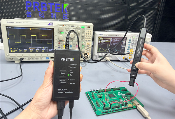

高频交直流电流探头PKC8030L,凭借50MHz带宽与30A最大量程的黄金组合,成为电子测试领域的多面手”——既能够精准响应中高频信号,又能稳定承载中等电流,完美适配电子设备研发、生产测试中1mA~30A区间、DC~50MHz频率的电流测量需求。不用复杂操作,就能覆盖多个行业的核心测试场景,下面就具体说说它最擅长的应用领域。

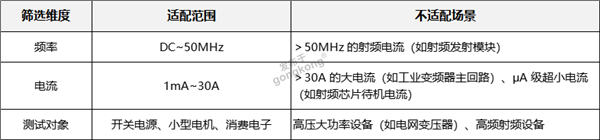

适配场景的核心筛选标准
