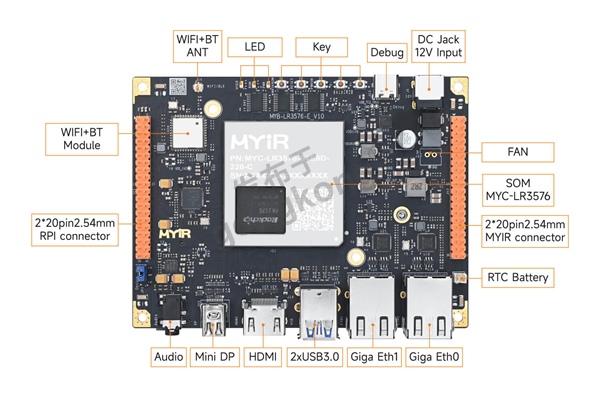

在边缘计算领域,算力与实时性之间的博弈从未停止。近期基于米尔MYD-LR3576 开发板+PCIe M.2接口Hailo-8算力卡进行了一系列深度测试,一组实测数据,或许能帮你重新审视边缘AI的“性能天花板”。
米尔基于RK3576开发板

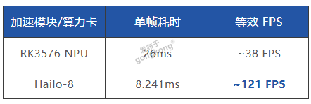

在相同模型条件下(YOLOv5s):

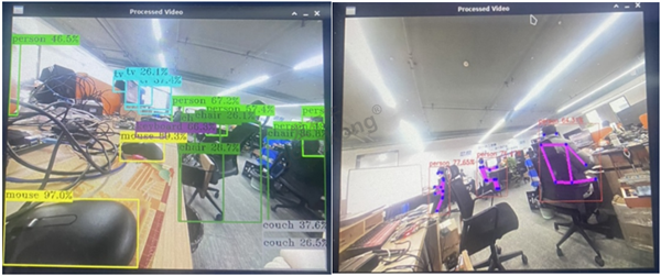

我们还运行了Hailo-8自带的摄像头实时推理示例,效果如下:

  • 引入Hailo-8算力卡后YOLOv5推理时间缩短至8msYOLOv8实测达到208 FPS的吞吐量,不仅轻松覆盖120fps摄像头的全帧率推理,更预留了充足的算力余量。
