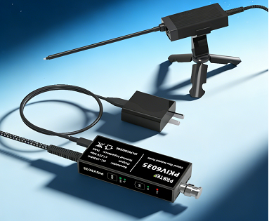

核心测量设备:
1.光隔离探头:PRBTEK PKIV6035(2套)
•关键参数:
•电压范围:2.5V~5000V(覆盖800V电池包及更高电压平台);
•带宽:DC~350MHz(满足高频噪声与瞬态电压测量);
•输出阻抗:1MΩ(适配示波器输入阻抗,减少信号反射);
•安全认证:光隔离设计,符合CAT III 1000V安全等级(可通过EN61010-031认证);
•线缆长度:探头端至隔离盒约2m,隔离盒至示波器约1m(方便现场布线)。
