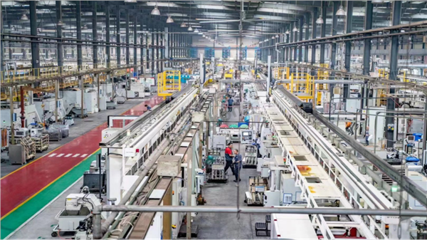

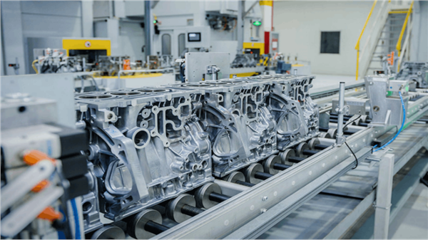

在一家大型乘用车零部件制造商的发动机缸体加工流水线上,设备已服役10年。近年来,尽管引入了更先进的加工设备和检测系统,但老旧的分散式继电器控制模式逐渐成为瓶颈。以气缸驱动的SMC VQ1000-DN电磁阀为例,它仍依赖传统硬接线,不仅布线繁杂、故障频发,而且运行状态无法远程掌握。更棘手的是,新部署的罗克韦尔PLC采用EtherNet/IP协议,而电磁阀仅支持DeviceNet协议,两者“语言不通”,新老设备无法协同工作,生产效率大打折扣。为解决这一难题,企业最终选用了疆鸿智能JH-EIP-DVN工业级协议转换网关,一举打通协议壁垒,让流水线顺利迈向智能化。

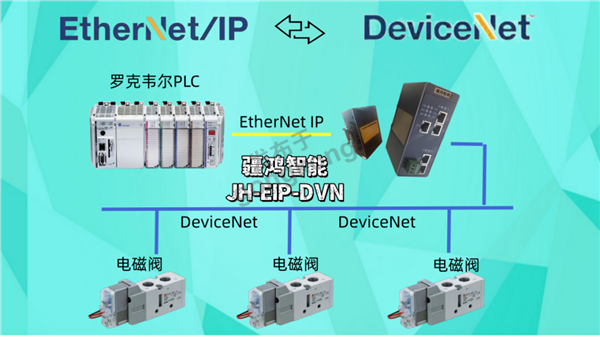

疆鸿智能网关内置了完整的DeviceNet主站栈和EtherNet/IP从站栈。它主动扫描阀岛,将阀岛的开关状态、故障码打包成EtherNet/IP的输入数据;同时,接收PLC的输出指令,拆包后通过DeviceNet下发到具体电磁阀。两边独立运行,互不阻塞。
配置要点
现场配置分三步:一是用上位软件设定DeviceNet侧的波特率(125k/250k/500k)和MAC ID,自动枚举阀岛的EDS文件;二是分配EtherNet/IP的IP地址,并定义输入/输出实例长度(本例输入8字节状态、输出4字节控制);三是映射两侧数据——将阀岛的第1位映射到EtherNet/IP输出字节0的bit0。全程无需写梯形图代码。
