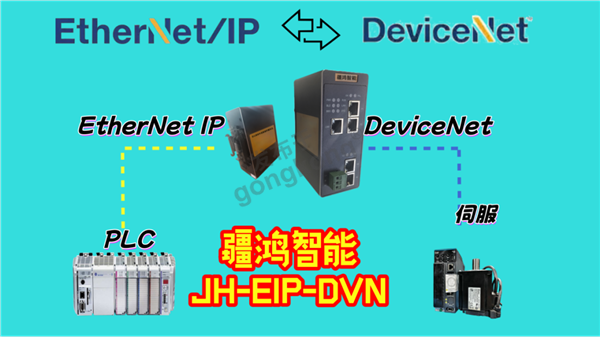

 二、系统长什么样?
整个通信网络分成两段:
- 上半段(管理层):罗克韦尔PLC作为EtherNet/IP主站,网线连到网关的EtherNet/IP从站端口。PLC只管往网关发位置、速度指令,收状态反馈。
- 下半段(设备层):网关的DeviceNet主站接口,用一条DeviceNet总线,并联挂了4台台达ASDA-A2伺服驱动器。网关把PLC发来的指令翻译成DeviceNet报文,再丢给伺服。
说白了,网关就是个“翻译官”,让两个本来不说话的设备能聊起来。
三、接口特性:谁当老大,谁当小弟?
网关这块我选的是DeviceNet做主站,EtherNet/IP做从站。为什么这么配?
- EtherNet/IP端是从站:罗克韦尔PLC是老大,它负责发起所有通信。网关老老实实等着被查询就行,配置简单,不用操心PLC那边改程序。
- DeviceNet端是主站:网关主动轮询底下4台伺服。每台伺服的站地址、波特率(我设的500kbps)在网关里配好,上电后自动建立连接。
实际跑起来,EtherNet/IP的RPI(请求包间隔)我设的10ms,DeviceNet那边轮询周期大概5-8ms,包装线速度每分钟150包,完全够用。

 五、网关到底干了什么活?
网关最核心的工作就三件:
1. 数据映射:把PLC发来的EtherNet/IP数据包里的Assembly实例,对应到DeviceNet的输入输出数据块。比如PLC发的第0-3字节是目标位置,网关直接转到DeviceNet输出。
2. 速率匹配:EtherNet/IP那边10ms来一包,DeviceNet轮询周期5ms,网关自己做缓冲,不会丢数据。
3. 故障透传:哪个伺服报警了,网关能通过EtherNet/IP把错误码传给PLC,HMI上直接显示“3号伺服过载”,维修工不用猜。
