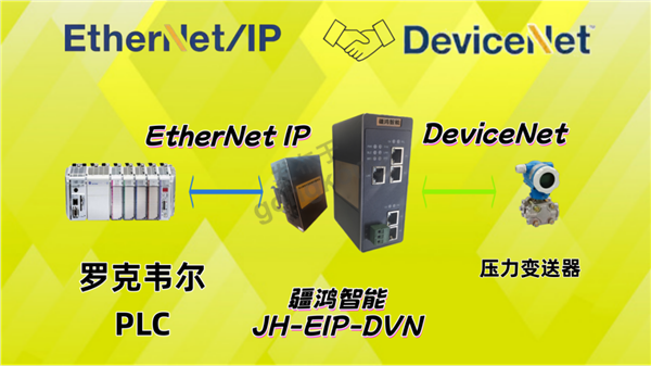

整个系统分两层。底层是DeviceNet网络,网关作为主站,下面挂着各个压力传感器。上层是EtherNet/IP网络,网关作为从站,跟罗克韦尔PLC通信。中间就是那个小小的网关设备,巴掌大,装在控制柜的导轨上,不占地方。
 三、几个关键细节
DeviceNet这边做主站:网关主动轮询下面的压力传感器。我们用的传感器是某国产品牌的,量程0-1.6MPa,4-20mA输出转成DeviceNet信号。通信速率设的125kbps,传输距离大概200米,够用了。地址拨码啥的按图纸一个个设好,最怕地址冲突,查起来头疼。
EtherNet/IP那边做从站:罗克韦尔PLC做主站,网关就是它下面的一个节点。PLC这边配置EDS文件,直接识别网关的数据映射区。压力值读上来是个16位的整数,PLC里再换算回实际压力。
