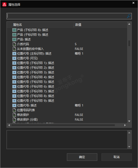

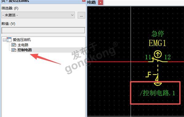

bb84d00074d3e8bea844105f20d3844b.jpg这个“控制电路。1怎么出来的 不是打出来的, 怎么消除啊 哪位大神指导一下

这个可以做属性里显示隐藏的,隐藏的

右键”属性“然后点击”+“,从这里面看看有吗?
