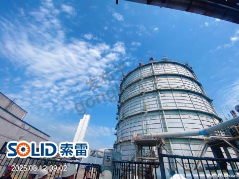

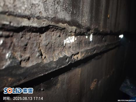

这次的活,是吉林某钢铁厂,他们那台五万立的煤气柜,柜体侧板突然漏了!
你想啊,五万立的煤气柜子,那是厂里能源循环的核心,一旦漏了,那可不是小事:煤气里CO有毒,还易燃易爆,谁敢大意?

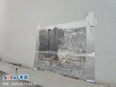

一开始煤气柜渗漏点刚出来的时候,厂里急的没办法,先用强磁吸、用纸壳糊了个临时的盒子顶一阵子,就怕漏大了出事,可这哪是长久之计?临时的东西,撑不了几天。

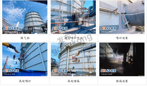

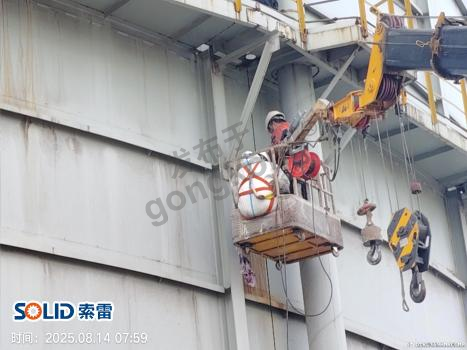

 你猜怎么着?从进场干活,到全部弄完,就用了1天半!8月14号中午,所有煤气柜渗漏点就全搞定了!全程连火都没动,也没停气,人家厂里该生产生产,一点没耽误!
(五万立煤气柜柜体侧板漏点堵漏现场)

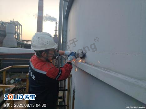

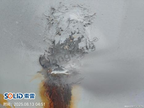

 第一步,先把他们之前临时糊的强磁、纸壳清掉,然后定位漏点,单独的漏点,我们就把周围磨出个4*4公分的粗糙面,把旧漆、锈、油污全磨掉,露出铁的原色,就跟补胎磨糙了才能粘牢一个道理;
要是焊缝的漏点,那得更仔细,焊缝周围前后磨10到15公分,把藏着的小漏点全给露出来,不然漏点藏着,过阵子又冒出来了;
 然后我们在磨好的区域边缘贴一圈布基胶带,防止材料涂的到处都是,也保证修完的地方整整齐齐的。 然后就该上碳纳米聚合物材料了,我们用的SD2240和SD7777这俩型号材料:

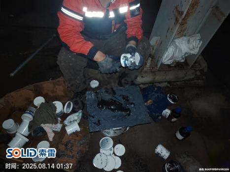

 先调SD2240,这玩意儿跟橡皮泥似的,软乎乎的,往漏点上一糊,用手按个1、2分钟,等它固化,这玩意儿见缝就钻,几分钟就硬了,直接把往外冒的煤气给挡住了,不管漏的多凶,这一下就止住了!
SD2240固化了,我们再调SD7777,把刚才的漏点整个盖住,还往周围扩一圈,压实了,这层材料就是给漏点穿的铠甲,防腐蚀的,煤气里那硫化氢、碳酸啥的,根本穿不透。
 最后把布基胶带轻轻揭掉,用无水乙醇把边缘抚平,修完的地方平平整整的,跟新的一样,一点都不突兀。
煤气柜堵漏现场施工图,全程冷操作

其实这也不是啥新鲜事儿了,我们干这行十几年,修过的煤气柜没有一百也有八十了,从1万立的到10万立的,在线修、带压修,都是这么干的,同行早就用上了:
