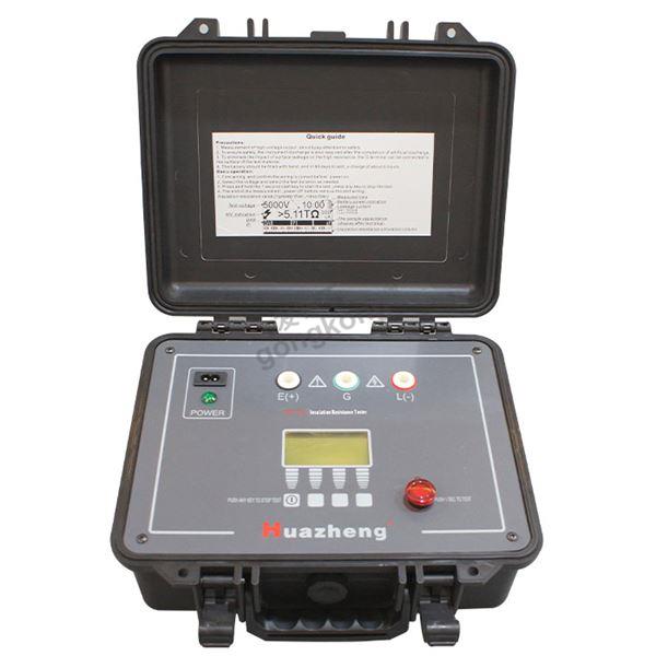

绝缘电阻测试仪:测量绕组对地、绕组间绝缘电阻,判断绝缘受潮、老化、积污;

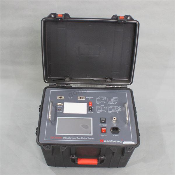

介质损耗测试仪:检测变压器油及绝缘介质介损值,评估绝缘整体劣化程度;

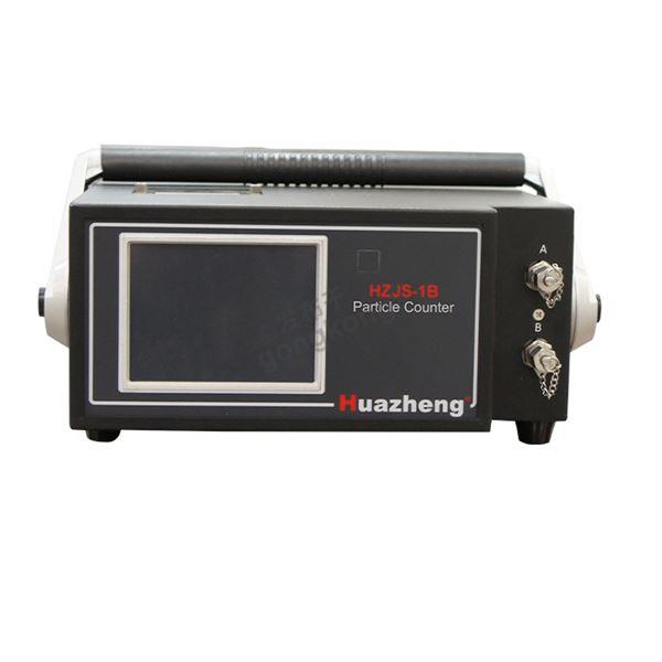

油液颗粒检测仪:监测绝缘油固体颗粒污染等级,反映内部磨损与杂质沉积。

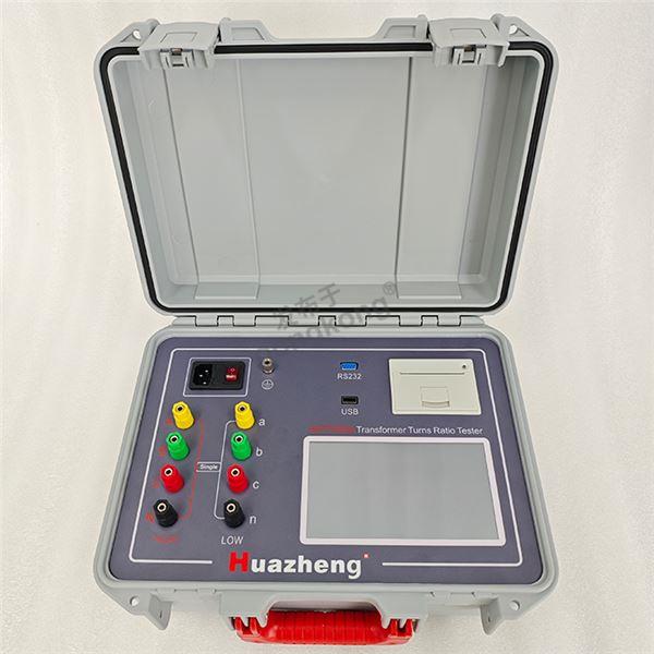

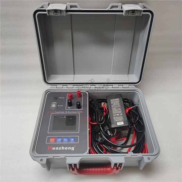

直流电阻测试仪:测试绕组直流电阻,核查引线接头松动、绕组匝间短路、焊接缺陷;
变比测试仪:校验电压变比误差,判断绕组匝数偏差、分接开关接触不良;

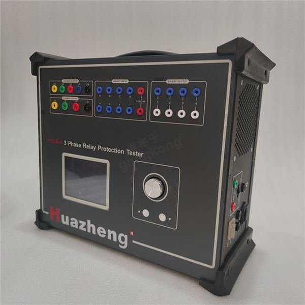

三相继电保护测试仪:校验变压器差动、过流、瓦斯保护定值与动作逻辑可靠性。

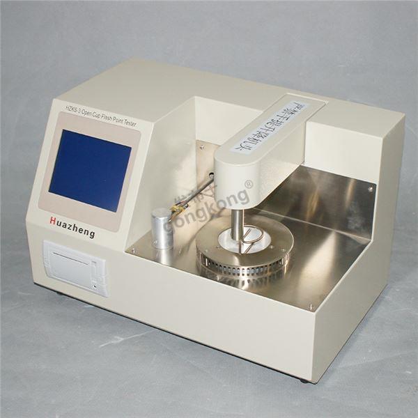

全自动闪点测定仪:检测绝缘油闪点,判断油裂解产气、过热老化风险;

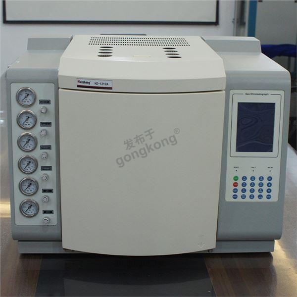

油色谱分析仪(DGA):在线 / 离线分析油中溶解气体组分,提前预判局部过热、放电故障;

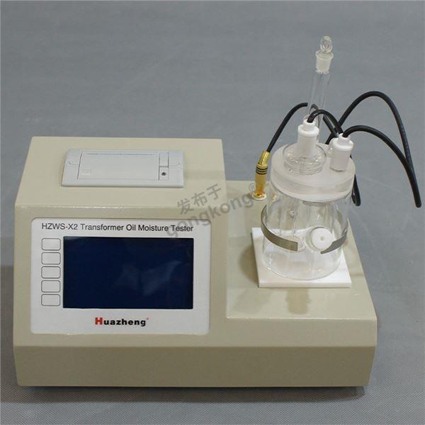

微水测试仪:测定绝缘油含水量,严控水分超标降低绝缘水平问题。

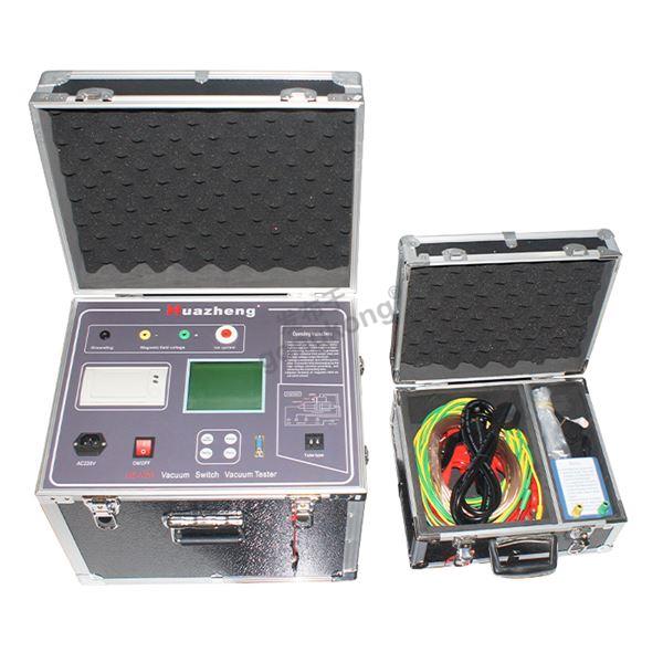

真空度测试仪(有载开关配套):检测有载分接开关灭弧室真空状态,保障切换安全。
