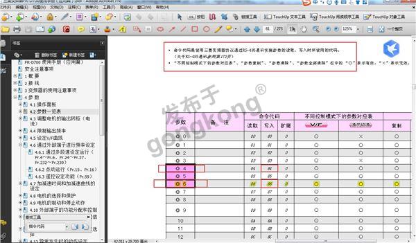

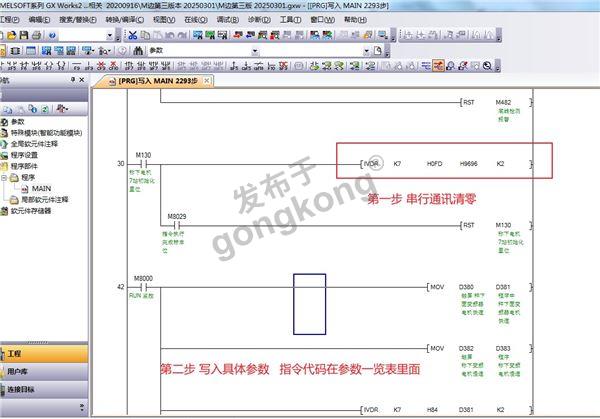

官方建议 用IVWR 写入具体参数内容(上面方法 官方不建议)
