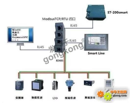

ModbusTCP/RTU四口协议转换器,因其超高的性价比及便捷稳定的通讯方式,深受新老客户的欢迎。
1、首先,该产品具有ModbusTCP转RS485的功能,能够连接Modbus485仪表;
2、另外,它本身也是一个四口的工业交换机。
当S7-1200或S7-200SMART PLC需要连接2个以上设备时,如连接1个触摸屏以及一台上位机,那么肯定会需要用到交换机,我们的四口Modbus产品就提供了非常大的方便。
这也只是其二的优点。
3:在S7-1200或S7-200SMART PLC当它与多个Modbus仪表通讯时,编程的时候就比较麻烦了,需要调用多个编程块。
如果使用我们的四口ModbusTCP驱动就可以非常省事,只需要调用一个功能块就够了!而且它使用的是透传方式,能够不用编程,只要设置IP地址就可以与S7-1200/1500通过网线相连。
4:当你连接多个Modbus从站设备时,如果其中的一个或多个Modbus设备停电,对于S7-1200或者S7-200SMART PLC通过RS485接口进行通讯时,就会产生严重的延时,因为没有上电的modbus从站设备,它始终在循环周期里面占用了等待时间,使正常的通讯时间受到延时的阻碍,使通讯变得非常的缓慢,而我们的四口ModbusTCP/RS485设备,内部有非常精妙的算法当它发现所连接的从站设备处于故障或断电状态时,它将自动跳过该设备直接与下一设备进行循环通讯。
所以说它的通讯刷新要远远高于S7-1200或S7-200SMART PLC内部使用RS485编程来的更稳定,更快速。
5:尤其在大批量的小型设备上,肯定会使用到工业交换机。使用上面的方式就非常完美了,而且布线也非常紧凑,还节省了空间!
