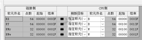

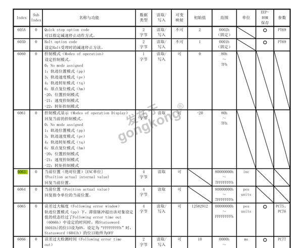

我想要读上图6063绝对位置的数据,但是我不知道读哪个映射地址,请问这个是读哪个映射地址呢,怎么样对应关系的呀
