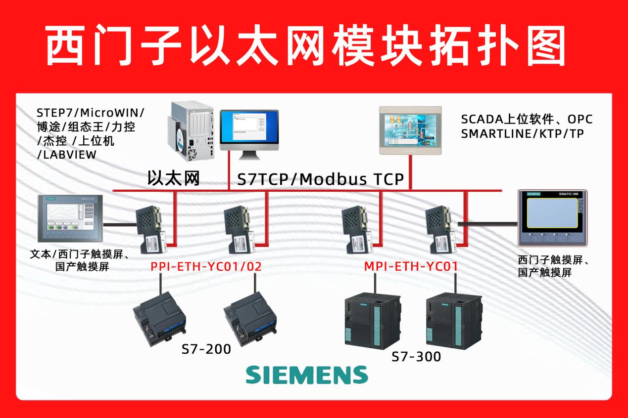

三、方案设计:双网口 “一网到底”

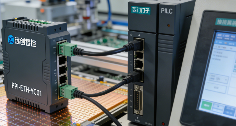

PPI-ETH-YC01 模块自带两个工业级 RJ45 端口,内部集成高抗干扰交换芯片,可同时实现与上位机的远程以太网通讯和与西门子触摸屏的本地以太网连接,无需额外部署交换机,符合晶圆洁净区设备少布线、简安装的规范要求。
· Port 1(NET1):连接洁净区专用千兆工业交换机,IP 192.168.5.100/24,Modbus TCP Server 端口 502,供 MES 系统和企业数据平台高精准采集工艺参数;
· Port 2(NET2):直连西门子 TP700 Comfort 触摸屏,IP 192.168.6.1/24,走西门子 S7 TCP 协议,通过 WinCC Flexible 2008 SP4 进行高精度组态配置;
· X1 9P 母口:插 CPU226 Port 0,PPI 187.5 kbps 自动波特率识别,适配晶圆车间低电磁干扰的通讯要求;
· X2 9P 公口:原触摸屏 PPI 电缆可直接插入,实现透明桥接,保证原有 HMI 控制程序零改动,避免因程序修改影响晶圆工艺精度。

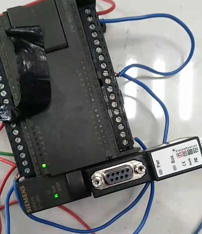

2. 硬件安装
· 断电后,在洁净区专用操作台上拔出 CPU226 Port 0 的 PPI 插头,将其插入 PPI-ETH-YC01 以太网通讯模块的 X1 口,接口处用无尘密封套包裹,防止粉尘进入;
· 将原有西门子 TP700 Comfort 触摸屏的 PPI 电缆插入 X2 口,线路布置遵循洁净区 “走顶、密封、无外露” 的原则;
· 将模块卡入 35 mm DIN 无尘导轨,24 VDC 电源取自 CPU226 专用传感器电源(<100 mA),实现电源隔离供电,避免电压波动影响工艺控制;
· 指示灯自检:Pwr 常亮→Link1、Link2 匀速快闪→PPI 灯 1 s 闪一次,无异常闪烁,说明硬件连接就绪,符合精密工艺通讯要求。
