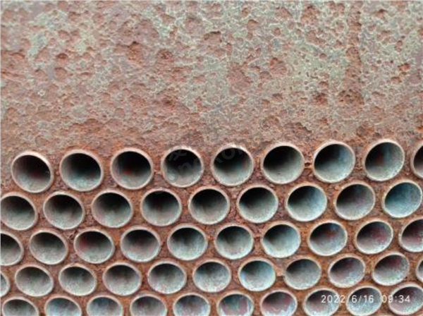

管板作为换热器的核心部件,长期在水、介质、温度变化的复杂工况下运行,电化学、冲刷、双金属腐蚀问题频发。尤其是化工行业,介质复杂工况严苛,管板腐蚀渗漏十分常见,一旦出问题,除了维修成本,企业还要承担巨额的停机损失。
图:腐蚀严重的换热器管板,已经出现大面积锈迹和渗漏隐患

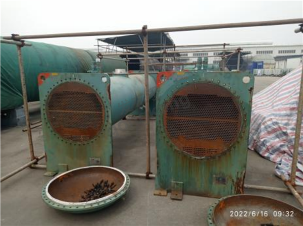

图:管板上的腐蚀渗漏点,传统补焊很难彻底解决这类问题

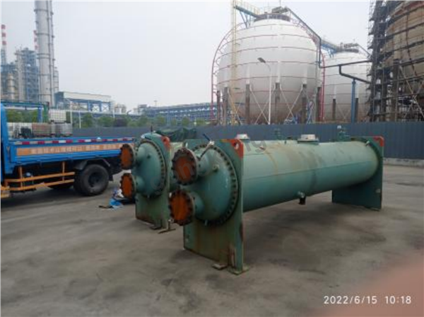

浙江卫星能源旗下的某大型石化企业,就曾遭遇这类换热器防腐难题:两台冷凝器管板腐蚀渗漏,传统方案都没能彻底解决,最终选择了索雷技术。
该设备工况严苛:管程 1.05MPa/50℃(介质水)、壳程 1.4MPa/110℃(介质 R134a),换热面积 909㎡,对防腐材料要求极高,普通涂层根本无法适配。

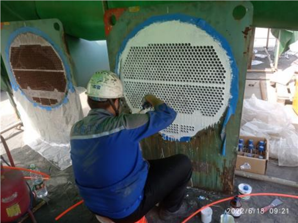

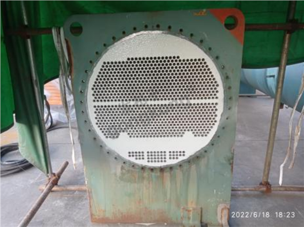

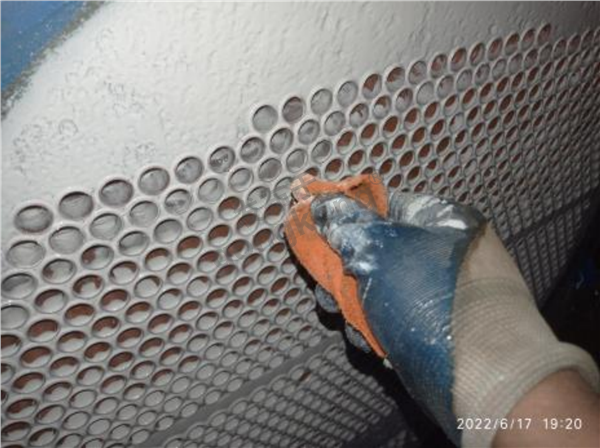

索雷工程师到场后,仅用6h就完成了全部换热器防腐修复,远快于传统方案的数周工期。修复过程高效:先对管板打磨喷砂除锈,露出干净金属基体保证附着力;之后打压测试定位漏点,用专用工具封堵;最后清洗后涂覆索雷碳纳米聚合物材料,固化即可完工。全程无需拆机,最大程度减少了停机损失,修复后设备顺利通过验收,运行效果得到企业高度认可。
(换热器防腐过程)
