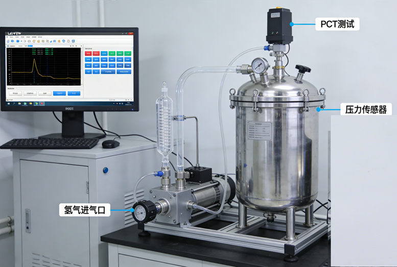

本系统面向固态储氢材料性能表征需求,采用容量法实现压力 - 组成 - 等温曲线自动化测试,以 LabVIEW 为软件开发平台,配合 USB‑6002 数据采集卡完成多通道信号采集与处理,通过自适应循环调压算法实现吸放氢过程智能控制,可在不同温度下完成储氢材料平衡压力、储氢量等关键参数测量,全程无需人工干预,测试流程稳定、数据精度高,适用于材料研发与批量检测场景。
硬件构成
系统硬件由温度控制、阀门控制、数据采集、气路执行四部分组成。温度控制采用管式电阻炉与 Pt100 铂电阻搭配温控仪表,实现样品室恒温控制,K 型热电偶实时监测炉体温度,信号经变送后送入采集系统。阀门控制以气动隔膜阀为执行部件,由继电器与驱动板构成开关回路,氮气作为阀控动力源,保证阀门动作可靠。数据采集以 USB‑6002 为核心,完成压力、温度模拟量采集,压力传感器覆盖 0‑10MPa 与 0‑0.5MPa 双量程,温度信号经转换对应 0‑600℃测量范围。气路集成氢气供给、真空抽取、储气、样品反应等模块,各腔体通过 VCR 接头与管路连接,保证气密性,阀门分工实现充气、扩容、放气、抽真空等动作,可根据压力自动切换快慢抽气模式,提升气路控制灵活性。
测试原理
系统采用容量法测试,依据气体状态方程完成氢气物质的量计算,通过反应前后腔体压力、温度、死体积变化,累计得到样品吸放氢摩尔量,进而换算为储氢质量分数与原子比。为提升高压与宽温度范围计算精度,采用 Leachman 状态方程,引入氢气压缩系数修正,降低理想气体模型带来的误差。测试在恒温条件下进行,向样品室通入定量氢气,待压力稳定达到平衡后记录数据,逐步改变充气量完成整条曲线绘制,纵坐标采用对数坐标,保证低压力区间数据分辨率。
软件设计
软件以 LabVIEW 为开发环境,采用模块化架构,包含数据采集、参数配置、流程控制、计算分析、曲线显示、报表输出六大模块。参数配置界面支持设定目标温度、上下限压力、平衡判断阈值、抽气时间等测试条件,适配不同材料与工况。数据采集通过 DAQ 助手实现模拟量连续采集,内置滤波与线性标定算法,将电压信号转换为工程值,实时显示压力、温度变化。流程控制采用状态机结构,依次执行初始化、抽真空、腔体密度计算、充气、反应平衡判断、放气、数据存储等步骤,平衡判断以压力波动幅度为依据,达到阈值自动进入下一阶段。计算分析模块集成死体积修正、压缩系数计算、储氢量换算、自适应调压量求解等功能,后台实时运算不影响界面响应。界面采用多页面布局,实时数据、本底补偿、后处理分区展示,后处理界面以质量数为横坐标、浓度百分比为纵坐标,支持基线手动输入,处理结果可直接上传至上位机。
自适应调压算法
为解决传统测试手动设置步长繁琐、效率低的问题,系统设计自适应循环调压模型,根据反应阶段自动调整充气量。算法引入等效质储系数、平台压控制系数、容积比例系数、压力倍增系数等参数,区分吸氢与放氢过程,判断反应处于平台区或非平台区,动态修正每次充气压力增量。在低压力区间适当增大步长避免数据过密,平台区缩小步长保证曲线平滑,高压区间采用线性控制防止超量程,同时加入上下限限幅与超充保护,确保系统安全。算法可减少无效测试点,缩短测试时长,提升曲线均匀性与测试效率。
关键实现技术
LabVIEW 提供丰富的信号处理与仪器控制函数,简化硬件驱动与数据运算开发。通过事件结构响应界面操作,保证交互流畅;采用队列技术处理数据采集与逻辑控制并行任务,避免数据丢失。数据存储采用 TDMS 格式,读写速度快、占用资源小,支持历史数据回放。错误处理贯穿全流程,通讯异常、压力超限、温度偏离等情况可自动触发保护动作,关闭对应阀门并提示故障信息。程序支持一键启动,测试完成自动生成报表,包含测试条件、原始数据、PCT 曲线、计算结果,可直接导出存档。
系统性能验证
经多种储氢材料测试验证,系统在不同温度下均可稳定完成吸放氢曲线绘制,数据点分布均匀,平衡压力与储氢量测量重复性好,曲线形态符合材料特性。与传统设备相比,测试时间显著缩短,无需人工值守与参数调整,操作步骤简化。自适应算法可根据材料反应特性自动调整测试节奏,在平台区与非平台区均能保持合适的数据密度,兼顾测试效率与曲线精度。硬件气路密封性好,控制响应迅速,采集数据线性度与稳定性满足材料表征要求。
