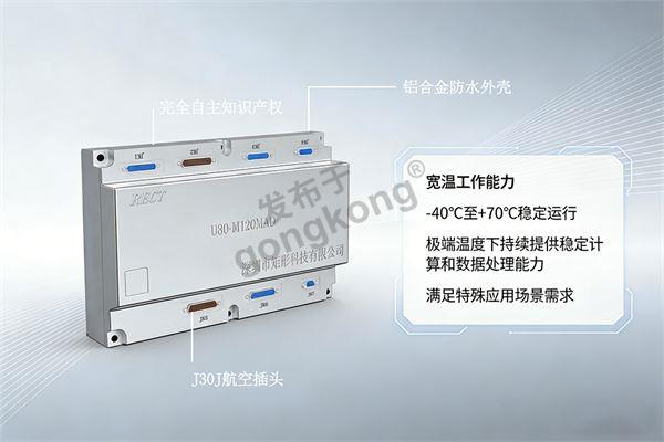

其次,是全加固设计。矩形科技采用铝合金防水外壳进行全加固结构设计,产品防护等级高,环境适应能力强,可有效抵御极端环境下的物理冲击、振动等干扰,保障设备长期可靠运行。
再者,是宽温设计。矩形科技PLC具备宽温工作能力,能够在极端温度条件下(如-40℃至+70℃)稳定运行,并持续提供稳定的计算和数据处理能力,满足特殊应用场景的需求。

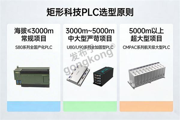

针对海拔高度、项目规模及应用环境差异,矩形科技有不同的选型原则,精准匹配客户需求:
● 海拔≤3000m常规项目:S80系列全国产化PLC
3000m~5000m 中大型严苛项目:U80/U90系列全加固型PLC
5000m以上超大型项目:CMPAC系列航天级大型PLC
该项目处于4000米高的青藏高原上,可以选择U80/U90系列全加固型PLC,该系列产品采用铝合金外壳进行特殊加固处理,内部使用电路板三防漆处理,能够承受极端环境下的物理冲击和振动;同时,该系列产品还具备宽温能力(- 40℃~+70℃)、通道级隔离、航空插头、高EMC抗干扰、低气压加强绝缘等优势,完美适配高海拔地区等中大型项目。
