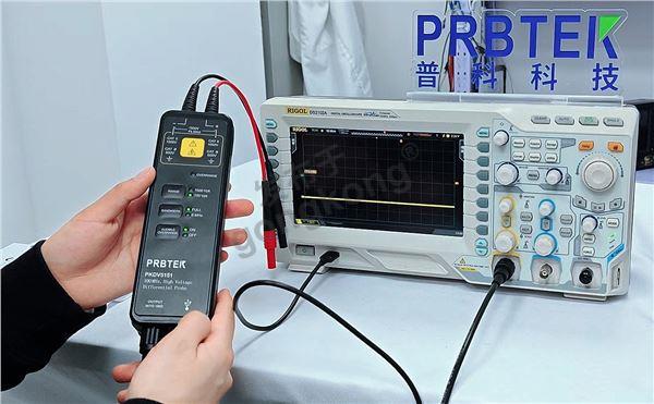

电子测试中,差分探头是高压、浮地信号测试的必备工具,但很多测试人员会遇到波形频繁跳变、杂乱或丢失触发的问题,直接影响测试效率和准确性。
不同于单端探头,差分探头对连接、参数、接地和干扰更敏感,故障原因针对性强。结合实操经验,按排查优先级梳理核心原因及落地解法,新手也能快速解决。

5分钟快速排查流程(新手必备)
整理新手友好的快速排查流程,优先解决易处理故障:
1. 基础检查:擦拭被测点和探针,换5cm内短接地片,单端单点接地,旋紧所有接口;
2. 参数确认:核对衰减比,关闭自动带宽;
3. 触发与采样:边沿触发、调大触发电平,采样率信号频率10倍;
4. 干扰排查:远离干扰源,表笔套磁环。
