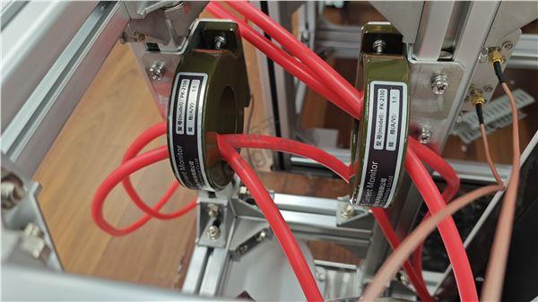

用电源隔离变压器为被测电驱动系统供电,隔绝电网干扰;将PK-4418通过BNC电缆接入示波器通道1,确保示波器与被测系统共地,减少接地误差。
PK-4418套接在待测母线排或电缆上,输出端通过50Ω同轴电缆接入示波器,同步将示波器输入阻抗设为50Ω避免信号衰减;选用是德科技N2790A高压差分探头监测IGBT驱动电压,作为示波器外部触发源,实现电流与电压波形同步采集。
测试前用电流校准源标定PK-4418,验证线性度与变比精度,确保误差在±5%以内,保障数据可靠,同时节省准备时间、降低操作门槛。
