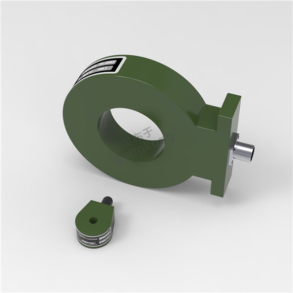

核心设备:PRBTEK PK-2877电流互感器(2套)
PK-2877参数贴合航空航天测试场景,输出灵敏度1V/A,可精准捕捉50mA以下纹波;峰值电流100A,应对瞬间过流;高频带宽200MHz、上升时间100ns,可完整捕捉开关瞬态;有效值电流2.5A匹配额定需求,0.1A·ms电流时间积优化高频应用,0.0025A/Hz磁饱和指标避免测量失真。

PK-2877安装在电源输出滤波电感前,测量开关管与输出电感电流;通过150Ω同轴电缆连接示波器(延时约5ns);所有测试在屏蔽箱内进行,采用电池供电消除电网干扰。
示波器采样率设为1GSa/s,时基2μs/div(显示4个开关周期),电流上升沿触发,垂直刻度1V/div(对应1A/div),开启12-bit高分辨率模式;互感器终端负载50Ω,确保信号稳定。
