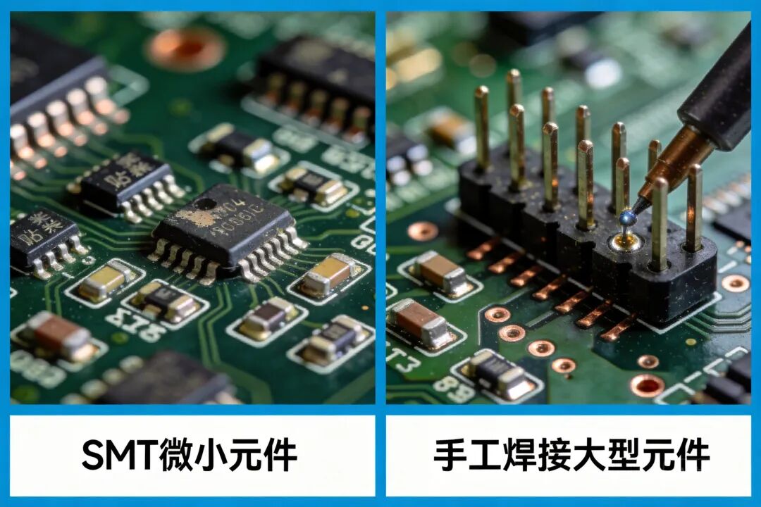

SMT(Surface Mount Technology)贴片技术是一种自动化电子组装工艺,通过贴片机将表面贴装元件精确放置在 PCB 板上,再通过回流焊完成焊接。这种工艺具有高精度、高效率、高可靠性的特点,特别适合大批量生产。SMT 技术可以处理微小元件(如 0201 封装)和高密度电路板,能够实现每秒贴装数十个元件的速度,大大提高了生产效率。

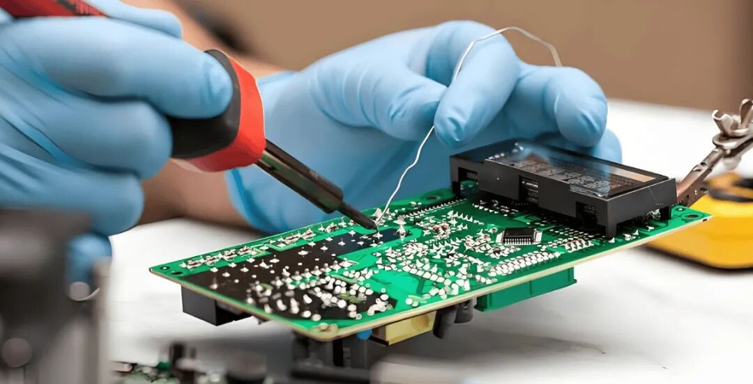

手工焊接则是通过人工使用电烙铁、焊锡丝等工具完成元件焊接的工艺。虽然效率较低,但在小批量生产、原型制作、维修维护等场景中仍发挥着重要作用。手工焊接能够灵活应对各种特殊情况,如异形元件、复杂焊接点等,且设备投入成本较低,适合个人工作室和小型企业使用。
从技术特点来看,SMT 贴片技术具有以下优势:一是元件尺寸小,节省 PCB 空间;二是自动化程度高,减少人工错误;三是焊接质量稳定,一致性好;四是生产效率高,适合大规模生产。但 SMT 技术也存在设备投资大、对 PCB 设计要求高、维修难度大等缺点。
手工焊接则具有灵活性强、设备成本低、适合小批量生产等优点,但也存在效率低、质量依赖操作人员技能、难以处理微小元件等局限性。在实际应用中,两种工艺往往结合使用:SMT 负责大批量标准元件的焊接,手工焊接则用于特殊元件、维修和小批量生产。
