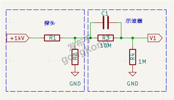

探头的衰减网络差异
高压探头的核心功能通过电阻分压实现,如下图。不同探头R1、R2不同,例如x1000探头,输入阻抗为100MΩ时,R1=100M,R2=111k;输入阻抗为900MΩ时,R1=900M,R2=9.1M;输入阻抗为1G时,则R1=999M,R2=∞。AC耦合测量1kV电压时,当示波器内部AC耦合电容C1的漏电阻R3为无穷大,V1的直流分量恒为零;当R3=10M时,900M的x1000探头约有500V偏置,而100M的x1000探头只有100V偏置。因此不同探头可能有不同偏置。
